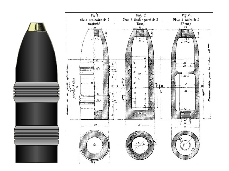

Il y'a des photo si possible de l'obus car je trouve que des photo du canon ?
Et pour l'info un agriculteur en avait aussi retrouver dans un champs à quelque km2 il s'agissait apparemment d'obus éclairant et pour les fusee retrouver a coter il était retirer et sans et sans déformation importante c'est possible que se soit un dépôt ?

Re :hello:
Dans le lien donné par Régis, vous trouverez tout en bas de la page des croquis, à défaut de photos.

Merci mais j'arrive pas à voir les fusee s'il pouvait être ceux retrouver a coter ??

Merci gizmo si celui de gauche est un projectiles du canon de 7 ou de se style se ne ressemble pas beaucoup à celui que j'ai il ressemble plus a celui de droite mais la couleur je sais pas

c'est celui de droite en rouge qui a ses deux bagues non marqués par des rainures, donc non tiré
