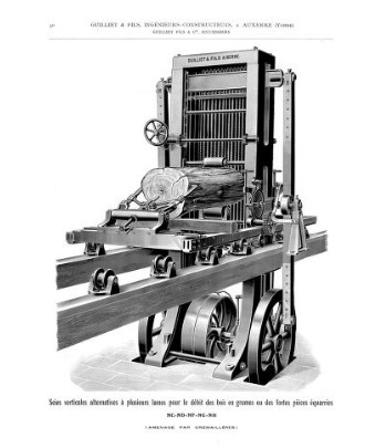

Dans un article de "l'Union des métaux" de janvier 1916, on peut suivre l'évolution d'une usine de machines à travailler le bois vers la production d'obus de 75 biblocs.
Une vue du catalogue d'avant-guerre de l'usine :
A la déclaration de la guerre, l'usine reste sans activité pendant 3 semaines, faute de personnel parti sous les drapeaux, puis elle contracte un marché pour réaliser des obus biblocs "les obus en deux parties filetées, la partie ogivée s'emboîtant dans le corps cylindrique", gaine, têtes de gaines et bouchon de 75.
Les nouvelles productions de l'usine :
