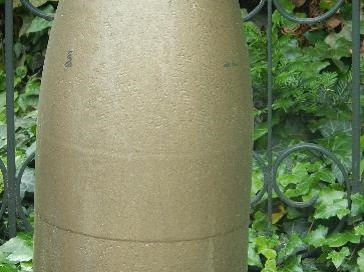

Je suis allé vérifier... le diamètre extérieur au niveau du renflement est de 27 cm ; la hauteur est de 72 cm (sans la fusée).
A ce propos, est-il fréquent que les obus qui sont dans les monuments aux morts soient dépourvus de leur fusée ?
Sur une carte postale du monument prise juste après son inauguration il n'y a pas encore d'obus ni d'ailleurs de grille.
A quelle époque ces obus ont-ils pu être posés selon vous ?
Peut-être ces indications vont-elles vous permettre maintenant de préciser à quel canon ces obus correspondent.
Merci d'avance

Cela tente à confirmer que c'est un F.A. Mle 1915.
Oui c'est assez fréquent, ce sont des obus provenant des stocks de guerre, dépourvu de chargement et bien entendu d'amorçage.
ET heureusement, car là où il y en avait, "certains individus" se sont chargés de les récupérer.
Le vol de ces obus est d'ailleurs d'actualité, ce qui explique leur fixation dans le béton.
De plus, cela permettait de visser une fausse fusée avec anneau pour l'accrochage d'une chaîne.
Les trophées de guerre n'arrivent pas forcément au moment de la construction du monument, ils peuvent être là bien avant ou après.
Il faudrait rechercher dans les délibération du conseil municipal de la commune, si l'on trouve la demande du conseil auprès des instances pour recevoir un trophée de guerre.
Les recherches doivent s'étendre de 1919 à 1925 environ.
Certaines communes ont reçues des pièces de tranchée ou des canons allemands, etc.

Que veulent dire les initiales F.A. , Fonte aciérée ?
S'agit-il donc bien d'un canon Bange de 270 mm ?

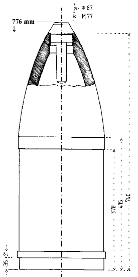

FA : Fonte aciérée
Ces obus sont destinés au mortier de 270 mm de Bange modèle 1885.

Ce mortier mis au point par De Bange est d'ailleurs identifié comme "mortier de 270 S", puisqu'il a été fabriqué par la firme Schneider.

La dénomination "mortier de 270 S" signifie "mortier de 270 de Siège". En effet, Schneider, firme privée, n'est pour rien dans la construction des mortiers de 270 mm de Siège modèle 1885 qui ont été étudiés et fabriqués par la Fonderie de Bourges, établissement de l’État.
Par contre, Schneider, ou plus exactement FCM (usine du Havre) rachetée par Schneider en 1897, a construit une petite série de mortiers de 270 mm de côte modèle 1889, bien que la Fonderie de Bourges ait construit la très grande majorité de ces mortiers de côte modèle 1889. L'immatriculation des bouches à feu ne laisse aucun doute, la très grande majorité des 270 de côte est immatriculée "B..." suivie de l'année de construction et du numéro de série. Les mortiers de côte immatriculés "C..." sont beaucoup plus rares. Cette affirmation se base sur une liste détaillée originale de 86 mortiers de 270 de côte en service dans l'A.L.G.P en 1918 sur un total de 115 mortiers de ce type construits en tout dont 110 sont en service sur les côtes en 1914.

J'ai vérifié le "diamètre de l'œil" : environ 9 cm pour le diamètre extérieur et 7 cm pour le diamètre intérieur.
J'ai aussi vérifié la hauteur : sur ma dernière photo, l'obus est légèrement enfoncé dans le sol ; il faut ajouter environ 2 cm soit 74 cm au total
