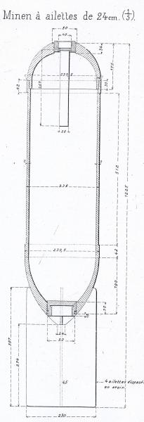

La Notice sur le Flügenminenwerfer lourd de 24 cm (s.Fl.M.W.) de 1918 donne une partie de la solution car le Bulletin de Renseignements de l'Artillerie N° 4 de janvier 1918 ne décrit que la même bombe à grandes ailettes, la Notice contient ce schéma:
Cette bombe semble être le premier modèle construit car elle est déjà décrite dans un document de décembre 1917.

Votre photographie montre bien une bombe de construction très semblable mais avec des petites ailettes.
