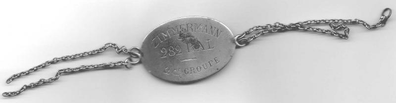

Une correspondante m'interroge sur une plaque d'identité portant comme indication :
ZIMMERMANN - 282 RAL - 2è GROUPE.
Elle semble en métal argenté ou en argent (nettoyé avec un produit pour, a retrouvé son état), montée avec 2 chainettes au travers d'un anneau de chaque côté de l'ovale.
N'étant pas "spécialiste" militaria, je pense qu'il pourrait s'agir d'une plaque 14-18, mais l'absence de bureau de recrutement et de matricule me laisse perplexe.
Pourrait-il s'agir d'une plaque "privée" ? Ou encore d'un modèle de 39-40 ?
Ces derniers semblent avoir comporté une partie sécable, ce qui n'est pas le cas de celle-ci.
Pas de JMO du 2è groupe du 282è RAL, qui proviendrait d'un des groupes du 82è d'après ce que je comprends à la lecture des jmo présents, vraisemblablement 7è, 8è ou 9è du 82 RAL, formé en 1917 ?
Christophe

Le 2ème Groupe du 282ème R.A.L.T est l'ancien 8ème Groupe du 82ème R.A.L.T.
Le 1er octobre 1917, les régiments d'A.L.T à 12 groupes de la série 81 et au dessus sont scindés en deux, les 6 groupes armés de canons longs de chaque régiment restent dans les régiments de la série 81 et les 6 groupes armés de canons courts passent dans de nouveaux régiments de même numéro augmenté de 200.
Le Groupe objet du message est armé de mortiers de 220 mm TR modèle 1915.Le 8ème groupe du 82ème R.A.L.T ( batteries n° 15 et 16) est formé le 1er mars 1916, il devient 2ème Groupe du 282ème R.A.L.T le 1er octobre 1917 (batteries n° 23 et 24).
Il y a un résumé de son histoire dans l'historique imprimé du 282ème R.A.L.T.

christophe lagrange
Messages : 2637
Re: Régiment Artillerie Lourde
Merci à vous deux pour les réponses.
J'étais proche de l'unité initiale antérieure au 2è groupe du 282 RAL.
Une chose m'intrigue toutefois : le T que Guy porte à la fin de l'unité. Je présume qu'il signifie tractée ?
La plaque ne porte pas ce T, la voici
Il semble qu'il y ait eu en 1940 un 282 RAL D(ivisionnaire). Mais la encore cette lettre manque sur la plaque pour s'orienter dans cette direction.
Christophe
