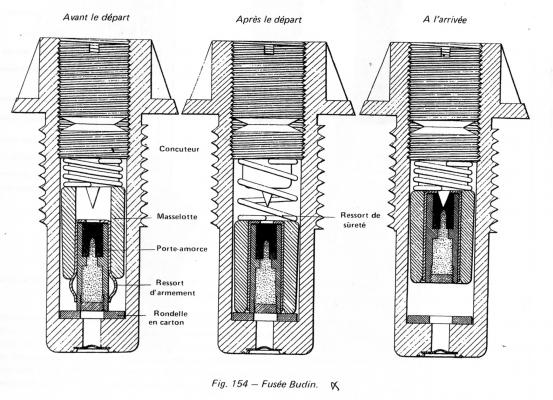

Il fallait quand même un sacré coup de derrière pour armer une fusée.
L'armement inertiel ne pouvait éventuellement se faire qu'en cas de chute sur le culot de la douille (et encore) et non sur la tête de la fusée car c'était une poussée arrière qui libérait, par inertie au moment du tir, la masselotte.
Celle-ci, en comprimant les ressorts d'armement, venait faire corps avec le porte amorce.
La fusée était armée.
Au choc, la masselotte et le porte amorce venaient, par inertie, au contact du concuteur, s'affranchissant, de la même, de la résistance bien inférieure du ressort de sureté.............et boum!
Le risque à la manipulation était donc minime.

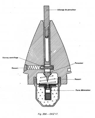

Le procédé d'armement le plus sur était centrifuge.
La force centrifuge due à la rotation de l'obus dans l'âme du canon (par les rayures) écartait les billes ou les verrous de maintien en sureté du système d'armement (billes tenues en place par des ressorts).
Il était alors impossible d'armer la fusée autre que par la ballade de l'obus dans l'âme du canon.
Voici le système inertiel français Budin
Et un armement centrifuge allemand (EKZ17)
Amic.
Amic.
