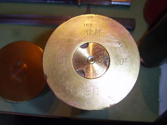

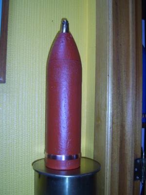

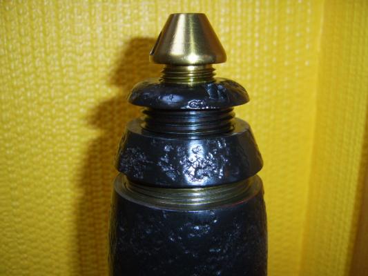

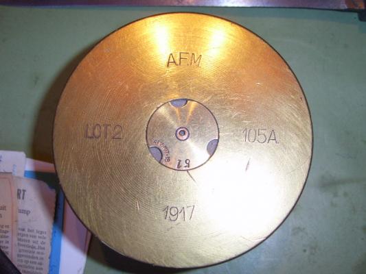

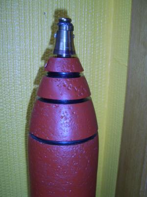

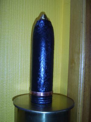

Je vous evoie quelques fotos d'obus 77 et 105 récuperés et transformés par l'armée Francaise.
Je ne sais pas pour quoi ils les ont utilisés.
La douille pour le 105 à exactement les mèmes dimensions que la douille Allemande et est marqué 105A(allemande?)
Les deux projectilles sont inertes et les fusées aussi et demontables.
Amicalement Ferraille

Vos douilles, francois, sont pas Française mais Belge...
AFM est Ateliers de Fabrications Militaires.
amicalement,

Bonjour Wouter,
Merci pour l'info,mais pouvez vous me dire ou en Belgique en 1917 ils ont fabriqués ces douilles?
Amicalement,Francois

Bonjour Wouter,
Bonjour Francois, le location je ne savais pas directement,
mais des autres postes dit la même chose, voir http://www.forumeerstewereldoorlog.nl/v ... ht=#331458 ,
les deux premier postes de 'madmaxmartin', un demineur de Dovo.
Peut-être il savait plus.
Wouter
Messages : 7192
Re: Utilisation par la Marine de canons de 77 allemands récupérés.
Les douilles de "105 A" correspondent à l'obusier allemand de 10,5-cm l.F.H 98/05 mis en service dans l'Armée belge en employant des matériels capturés à l'ennemi.
Les munitions destinées aux canons belges de 75 et à ces obusiers de 105 capturés ont été fabriquées pour la plupart en France où les services de l'Armée belge ont monté des ateliers de production de munitions et de fabrication de matériels d'artillerie.La plupart de ces établissements étaient situés dans la région du Havre où était d'ailleurs installé le gouvernement belge.
Les établissements belges de fabrication de munitions repliés en France marquaient leurs douilles de leur raison sociale "AFM" et "AFMG".
Lire à ce sujet le magnifique livre du colonel Roger Lothaire "L'Artillerie de campagne belge de 1900 à 1940" dont le tome 1 vient de paraître et que j'évoque dans un sujet de ce forum.
