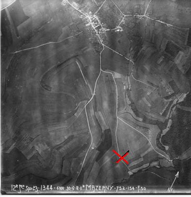

Beurk, l'image mise en ligne est illisible.
Pour la situer sur une carte M*.* vous avez :
Au Sud la D946 Rethel - Vouziers.
A l'Ouest la D957 dans l'axe N S
A l'Est la D977 de Vouziers à Sedan.
Au centre près d'Omont, le Mont Damion altitude 287. Avec un peu de chance, ce serait un point géodésique connu.
Bonne soirée.
Dominique
db

voila resituer sur la carte IGN la position donnée par mes calculs
elle se trouve en bas de votre photo
la flêche sur votre photo, que représente t'elle ?
Fabien.

Mes derniers calculs bien que juste manquait de précision (100 m d'erreur)
après une correction ma nouvelle position est celle ci :
Dominique,
pense tu que cela tombe juste ?
si tu as une autre photo qui nécessiterait de déterminer une position
je peux faire l'essai. tiens moi au courant.
Fabien.

Réponse sans fard, je n'en sais rien.
Après observation à la loupe, les petits traits clairs et parallèles qui apparaissent dans des zones du bas près de la croix ne seraient pas un objectif militaire mais tout bonnement des andains de foin. Nous sommes en juin.
Albin, un des spécialistes aero, PENSE que les coordonnées devraient se trouver au centre de la photo, mais actuellement je ne sais pas si c'était l'EM qui fixait les coordonnées des objectifs à cette escadrille d'Armée (la 24), si c'était quelqu'un du labo qui les inscrivaient sur le négatif avant tirage en ayant vérifié je ne sais comment, ou si l'observateur indiquait : "Nous étions au dessus de ces coordonnées à un cheval près, voici la photo" ou encore "Vous nous demandez de photographier telles coordonnées, voici ce que nous avons réussi à faire".
Donc, une procédure à trouver pour mieux comprendre.
Des photos, j'en ai près de 300 mais il faut que je trouve le temps d'en choisir qui soient significatives : Une cote connue, un fort par exemple.
Difficulté : cette escadrille faisant de la reconnaissance lointaine procédait à ce que nous appelons maintenant du mapping (1 ou 2 p ?). Les photos sont donc, semble t-il, prises pour se suivre et pas forcément pour montrer un point précis.
Difficulté annexe : Il faut tondre, ramer les haricots, cueillir les cerises et les groseilles, toutes chôses qui tiennent à coeur aux épouses les plus indulgentes. Bref, il faut faire la part des chôses pour garantir la paix des ménages, mais promis, je vais chercher.
Très amicalement et un grand merci pour ton aide.
Dominique.

Qui a des lumières sur ce sujet ?
Sur la photo jointe on peut lire :
12e ? ( ?), Spa 23 (c’est l’escadrille), 1344 (N° d’ordre de la photo), 6000 (altitude en m), 30-6-18-11h (date et heure), Mazerny (le village), 752-154 (coordonnées du lieux), F :50 (focale de l’objectif photo).
Deux questions :
1° que signifient les 3 caractères qui suivent le 12e ?
2° quel est le système de projection utilisé pour ces coordonnées ? Ce n’est pas le canevas de tir d’artillerie car certaines photo sont prises à 100 km des lignes. C’est peut-être un système analogue aux « coordonnées britannique Nord de Guerre » utilisé en 1919, mais dans ce cas, quel est son nom et sur quel document trouve t-on l’origine de chaque « carré » ?
