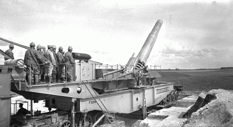

Autre exemple de dénomination de dérision.
Jacques AGIÉ, photographe à la Section photographique de l’Armée ― Obusier de 400, modèle 1915/1916, immatriculé P. 5016 et dénommé « Colibri », à Sommesous (Marne), en Mai 1916.
Établissement de communication et de production audiovisuelle de la Défense
Réf. : SPA–20–X–745
Mais une énigme : comment expliquer la présence de l'étoile de David sous cette dénomination de fantaisie, ainsi que sur les parois du wagon annexé à cet obusier ? En aucun cas, en effet, il ne peut s'agir d'un marquage règlementaire.
Réf. : SPA–20–X–735
Réf. : SPA–20–X–738
Nouss54
Messages : 37
Inscription : jeu. mai 13, 2010 2:00 am
Re: Le prénom d'un canon...
Message par Nouss54 »
Bonsoir Rutilius
Ce n'est pas l'étoile de David qui est apposée sur les parois.
C'est la plaque du constructeur : Forges et Aciéries de la Marine et d'Homécourt à Saint Chamond.
