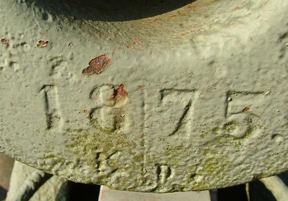

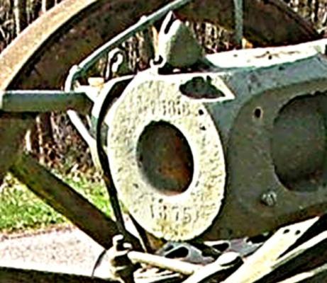

mettant a jour mon site et sa base sur les canons survivants de la premiere guerre, voila que je suis pris d'un gros doute quant a l'identite de ce "canon de 88mm Mle 1875 Autrichien" de Portieux.
Je trouve que cette piece ressemble enormement a un 9cm K 73 allemand, comme celui expose a Belgrade,
http://www.passioncompassion1418.com/Ca ... grade.html
en Australie :
http://www.passioncompassion1418.com/Ca ... atton.html
http://www.passioncompassion1418.com/Ca ... Perry.html
ou celui de la collection Lovett.
http://www.lovettartillery.com/9cm._C_1873_Kanone.html
http://www.passioncompassion1418.com/Ca ... ville.html
Je trouve bien peu de ressemblances au contraire avec ce canon Autrichien de type 1875 et bronze (calibre inconnu) de Belgrade...
J'ai zoome sur la photo de la culasse, qui indique bien "1875", mais comme annee de fabrication, ce qui serait compatible avec un k73 non modernise en k73/88 ou k73/91. S'il y a des marques indiquant Skoda ou Krupp, elles ne sont soit pas visibles sur la photo, soit mangees par la corrosion, soit cachees par la peinture...
L'identification definitive de cette piece pourrait bien etre un pas important dans cette passionant enquete sur la 'legende' des 88 autrichiens sur le Front Francais des 1915. Prouver que ce canon, identifie probablement apres guerre par les autorites comme un de ces fameux 88, est en fait un 'vulgaire' 9cm Allemand de la FussArtillerie accrediterait l'hypothese seduisante de notre ami Guy - ALVF
Qu'en pensez-vous ?
Un forumeur passant pres de portieux pourrait-il un jour aller relever avec minutie tous les marquages sur le tube et le chassis ?

Bonsoir Bernard, bonsoir à tous,
Je viens de t'envoyer sur ta boite les marquages présents et il n'y en a pas d'autres.
Comme je te le disais, sous la date 1875, il y a un "K" serait-ce le K de Krupp ?
