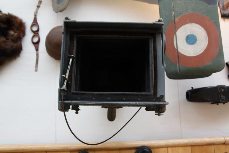

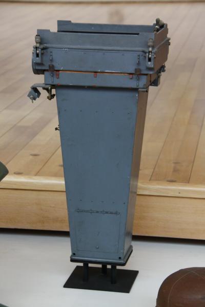

Personnellement je cherche à connaître la différence qu’il y avait entre un appareil modèle LT 1915 et un LT 1916 ?
Sur la photo ci-dessous, un LT 1915 posé sur la caisse d’un LT 1916 (ces deux pièces ont été récupérées séparément). Les encombrements des deux appareils étaient sensiblement les mêmes comme le montre la deuxième photo. Différence d’objectif ?

Un grand merci à vous et à votre ami qui nous fait profiter de ce document très intéressant tiré à 300 exemplaires. Je vais essayer d’y trouver la réponse à ma question. Je vais regarder çà de très près dès demain !
Ci-dessous, une autre photo avec les plaques modèle et constructeur.
A noter que l'appareil qui est présenté sur le site collection-appareils et dont Jérôme nous a posté la photo est un appareil modèle 1915 dont l'extrémité du fût a été modifiée. Le bouchon de protection de l'objectif a été également remplacé par des volets. Quand ?
Joël Huret

Si ça peut aider, j'avais il y a quelques années copié la photo d'un LT1915, mais je ne sais plus dans quel contexte ni qui en ai l'heureux propriétaire, donc si il fait partie des lecteurs de ce forum, sachez cher Monsieur que je suis fortement intérressé par l'acquisition de cette pièce!!!
Ce qui est sympa sur ce modèle, c'est qu'on retrouve peint sur le côté les ailes et l'hélice; caractéristique qui est présente sur beaucoup de photos d'époque et y compris sur le manuel.

Après comparaison du manuel et de l'appareil, il apparaît que le modèle LT 1916 possède un obturateur différent de celui du LT 1915, le reste du boîtier est identique à quelques détails près (œilleton différent et moins haut).
Joël Huret

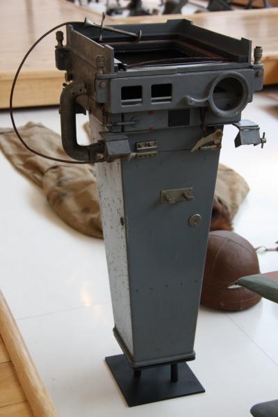

Je profite de ce post et de vos connaissances pour vous demander si vous connaissez le fabricant de ce F50 ?
Merci de vos infos
Luc

Les différents fabricants d'appareils utilisés en photographie aérienne sont :
-Demaria-Lapierre,
-Lenouvel,
-Duchatelier,
-Aubry,
-Brock,
-et Gaumont.
Je pense qu'il sagit de ce dernier!
Samuel.
P.S : des photos supplémentaires de ce F50 seraient les bienvenues!!!

Merci Samuel pour les infos,
Malheureusement ce bel appareil ne m'appartient pas...c'est celui du musée de Péronne dans la Somme.
Seules les photos m'appartiennent...
Luc
