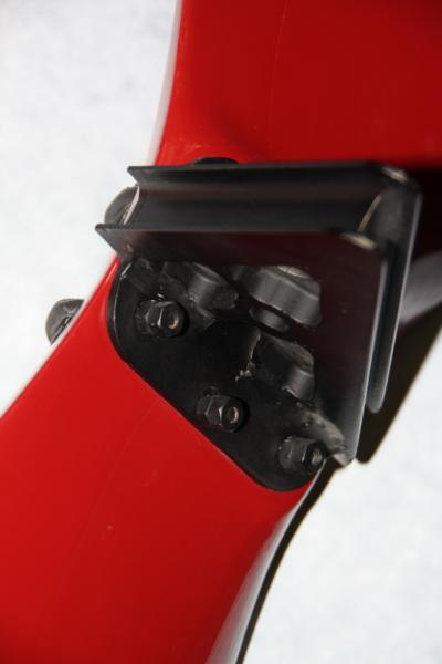

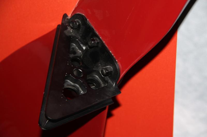

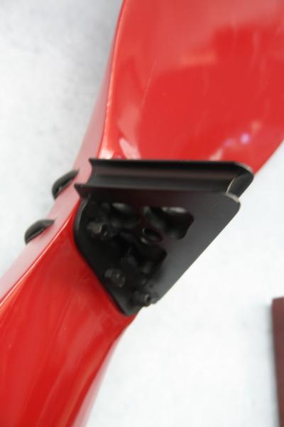

Le système inventé par Garros ne sont que de simples déflecteurs qui ont été taillés dans des boucliers de tranchées allemands. Les deux déflecteurs en forme de palettes étaient fixés à l'hélice et en dégradaient le rendement, faisant que sont avion était légèrement plus lent. Ce système n'est absolument pas un système de synchronisation, c'est un déflecteur car la munition était tirée (une ogive sectionna la conduite d'arrivée d'essence de Garros qui fut contraint de se poser).

Message par SPAD VII »
Pour une meilleure compréhension, voici 3 photos du sytème Garros" avec déflecteur pare-balles.
Photos prises au Musée de l'air et de l'espace.
