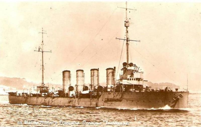

Le croiseur Thionville est le seul croiseur austro-hongrois incorporé dans la marine nationale;il appartenait à une classe de 4 navires la classe Admiral Spaun.
L'Admiral Spaun a été lancé en 1909 à Pola; après la guerre il a été remis à la Grande Bretagne et démoli de 1921 à 1923.
Le Saida a été lancé en octobre 1912 à Monfalcone; après la guerre il a été remis à l'Italie réarmé sous le nom de Venezia il a été rayé en 1937.
L'Helgoland a été lancé en novembre 1912 à Fiume;après la guerre il a été remis à l'Italie réarmé sous le nom de Brindisi et rayé en 1937.
Le dernier le Novara a été lancé en 1913 à Fiume;remis à la France en 1920 à Bizerte,réarmé sous le nom de Thionville affecté à la commission d'Etudes pour instruction de canonnage et torpilles,rayé en 1932 conservé comme ponton à Toulon il a été détruit par les allemands en 1942.
croiseur Thionville

"Thionville" détruit par les allemands en 1942.
Comment et pourquoi??

Bonjour à propos de la destruction de l'ancien croiseur Thionville; il aurait été sabordé pour embouteiller les passes de la rade de Toulon en 1942.

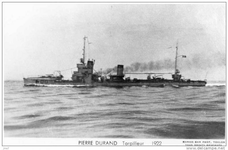

Voici les torpilleurs cédés à la France en 1920; pour faciliter la lecture et les comparaisons je les classe dans l'ordre des entrées en service; le Pierre Durand est l'ex V79 appartenant à la série V67 à V84 construits chez Vulcan, dans leur chantier de Hambourg; mis sur cale en 1914, il a été lancé le 18 avril 1916, pour etre terminé au cours de l'année 1916. Le 14 juin 1920 il est incorporé dans notre marine à Cherbourg; il est rayé en 1933 et démoli en 1934 à Toulon. Il est facilement reconnaissable parce que c'est le seul torpilleur ex allemand avec un gaillard d'avant court.
Déplacement 924 tonnes ;armé de 3 canons de 105mm et 6 tubes lance torpilles.
Le Pierre Durand en 1922

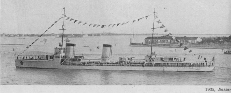

Je vais revenir sur le S113 devenu Amiral Sénés que j'ai dejà présenté ici pour le situer dans la construction navale allemande; en 1916 les allemands décident d'étudier un super-torpilleur conducteur de flotilles;pour ce faire ils commandent trois navires à chacun des grands constructeurs de torpilleurs ayant le plus d'expérience dans ce domaine c'est ainsi que sont mis sur cale les S113 à S115 chez Schichau à Elbing; les V116 à V118 chez Vulkan à Stettin; les G119 à G121 chez Germaniawerft à Kiel et les B122 à B124 chez Blohm&Voss à hambourg; étant donné les évenements et les difficultés de mise au point de prototypes, seuls seront lancés en 1918 les S113 à S115; les V116 à V118; le G119 et les B122 et B124; et deux navires seront terminés le S113 qui deviendra en 1920 notre Amiral Senés; et le V116 qui sera affecté par les traités de paix à l'Italie ou il prendra le nom de Premuda qui fera lui aussi une longue carrière d'"exploratori",sous pavillon italien puisqu'il sera rayé en 1938.Image

le Premuda en 1935 ex V116 Image
Pour le comparer avec notre Amiral Sénés
