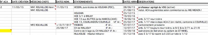

Si vous voulez prendre le problème dans l'autre sens, c'est à dire à partir des affectations que vous citez, là encore il faudra de préférence être précis. Les ACA oui; laquelle ? il y en a eu une bonne quarantaine, plus les américaines, les russes, etc.
et à quelle date et où ? Une ACA, en général, est affectée momentanément dans un HOE à l'occasion de telle ou telle opération importante dans tel secteur. Donc, si vous êtes capable de préciser où et quand, là on pourra réfléchir à un axe d'investigation utile. Mais de toute façon, vous ne déboucherez jamais sur un dossier personnel de la dame en question. Tout au plus, vous pouvez espérer trouver 2 ou 3 documents nominatifs, télégramme du SSESS par exemple affectant telles et telles infirmières de telle société à tel HOE pour telle ACA, voire une lettre de recommandation de tel chirurgien qui souhaite voir affecter de nouveau telle dame qu'il a connu précédemment dans une autre affectation et dont il fait l'éloge. Dans le JMO de la dite ACA, s'il existe aujourd'hui ce qui n'est pas non plus acquis, vous pouvez espérer trouver une mention "tel jour, arrivée de Mme ou Melle X de la SSBM, ...". Voilà en gros ce que je peux vous dire sur le sujet.
