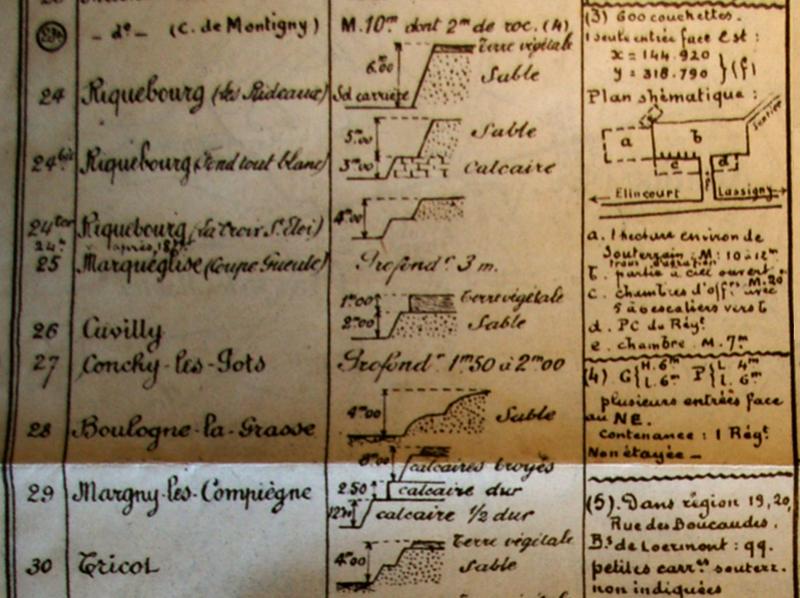

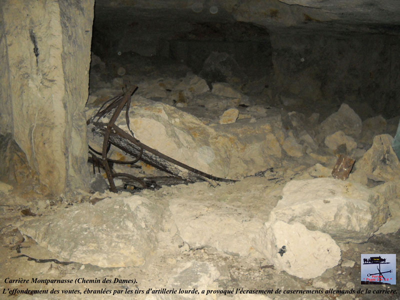

" En quoi la géologie ou des géologues auraient servi l'artillerie en action ? Je ne vois pas."
Voir à titre d'exemple le carton du SHD n° 19N1716 - Service topographique :
Dossiers sur le canal de l'Oise, les paysages de l'Aisne et du canal latéral, la région devant le Front du 21° CA ;
Carrières, abris souterrain de Chavignon ; Front de la Malmaison : cartes, plans.
Avec, en plus, une visite de la Carrière Montparnasse il sera aisé de voir que les 400 mm français ont bien choisi
la bonne partie de carrière à taper . . .
Les châlits allemands de la zone vie, sont toujours sous les tonnes de pierre de la partie effondrée de cette carrière.
Il est assez probable que les corps n'y ont jamais été relevés. . . . . .
Ce carton est celui de la X° Armée
Pour une vue d'ensemble, il faut, bien entendu faire le tour des dossiers génie de chacune des Armées.
Pour les références SHD, voir le "Jean Nicot"
Exemple sur le secteur de la III° Armée :
Bonne soirée - Michel
