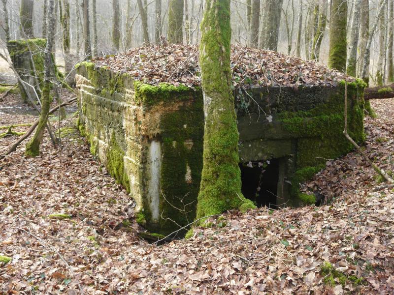

Et merci pour ces indications, auriez vous une vue de ce dispositif ?
Il serait intéressant de comparer.
« Gardien de l’ombre » n’est pas tombé loin, dans le sens où un ballon captif logeait dans la zone, il reste de très nombreuses traces dans ce secteur et nous avons du mal à définir l’endroit exact.
Sachant que ces cantonnements étaient également composés de toiles de tentes, d’abris en tôles et de baraquements (planches et/ou rondins) et même s’il reste quand même beaucoup de béton la confusion est vite arrivée.
Un ami allemand a heureusement des documents d’époque et ont connais désormais la fonction de certaines constructions, mais le doute subsiste pour beaucoup d’autres.

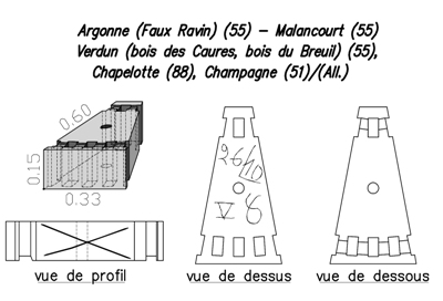

Il s'agit d'un mur de protection pour une pièce d'artillerie de campagne, les abris en arrière étant ceux des servants et/ou de stockage pour les munitions. Celui-ci est réalisé en blocs préfabriqués de forme triangulaire. De mémoire, sur cet ouvrage, le ferraillage est réalisé par des tiges de fer rond placées dans les réservations ménagées à cet effet (voir croquis).
BàV, GJ
BàV, GJ

Bonjour Guillaume,
C'est très ingénieux le système, mais à mon avis, c'est pas çà .
Ici ce qu'on voit toujours à mon avis ,ce sont de simples blocs rectangulaires qui ne sont pas reliés entre eux par un ferraillage .
Un "mur "normal" en quelques sortes .
Par contre si je pouvais avoir un petit lien vers le matériel préfabriqué d'où vient l'image je serais on ne peut plus content ...
Merci .
Merci .

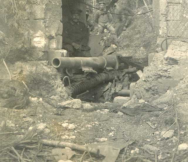

Re: Béton préfabriqué.
Je pense que vous devriez prendre en compte l'avis de Guillaume Jacquinet de même que celui d'Emmanuel Dubail qui a étudié et publié de nombreuses études, aussi documentées que précises, sur ce sujet des constructions préfabriquées allemandes.
Certes, ce "masque" n'est guère plus qu'un pare-éclats et n'offre pas la protection renforcée d'une casemate en béton armé, mais c'est mieux que rien...sauf si l'artillerie française se déchaîne, comme c'est le cas sur cette photographie:

Merci pour l’info, peut-on savoir de quel type de pièce il s’agissait ?
Frédéric RADET
Frédéric RADET

Je pense que ALVF fait allusion à la série d'articles qui ont été publié depuis ces 2 dernières années dans le bulletin de liaison de l'association des Amis de Vauquois. Il se trouve que j'en suis l'auteur. Cette thématique technique n'avait pas eu jusqu'ici d'étude propre qui lui était consacré. Il est important de rendre à César ce qui est à César.
Je peux donc vous confirmer que le parapet dont il est question ici était destiné à protéger une pièce d'artillerie et qu'elle a été réalisée en bloc de béton du modèle triangulaire dont Guillaume a posté le plan (qu'il a réalisé par ailleurs).
Pour ceux que le sujet intéresse, je vais sortir avec l'association un livre qui sera bientôt disponible. L'édition comporte de nombreuses photographies d'époque ainsi que des plans relevés sur le terrain qui n'ont pas pu être mises dans la série des articles du bulletin. J'aurais l'occasion de vous préciser tout ça prochainement,

Je pense que vous devriez prendre en compte l'avis de Guillaume Jacquinet qui a étudié et publié de nombreuses études, aussi documentées que précises, sur ce sujet des constructions préfabriquées allemandes.

Bonjour em6875,
Je suis à la recherche de préfabriqués de ce type ,pour des constructions de campagne .
Ce système est très astucieux ,et répond très bien aux exigences particulières auxquelles il est destiné .
Il y en a d'autres ?
Vous avez des liens ?
Par avance, un grand merci .

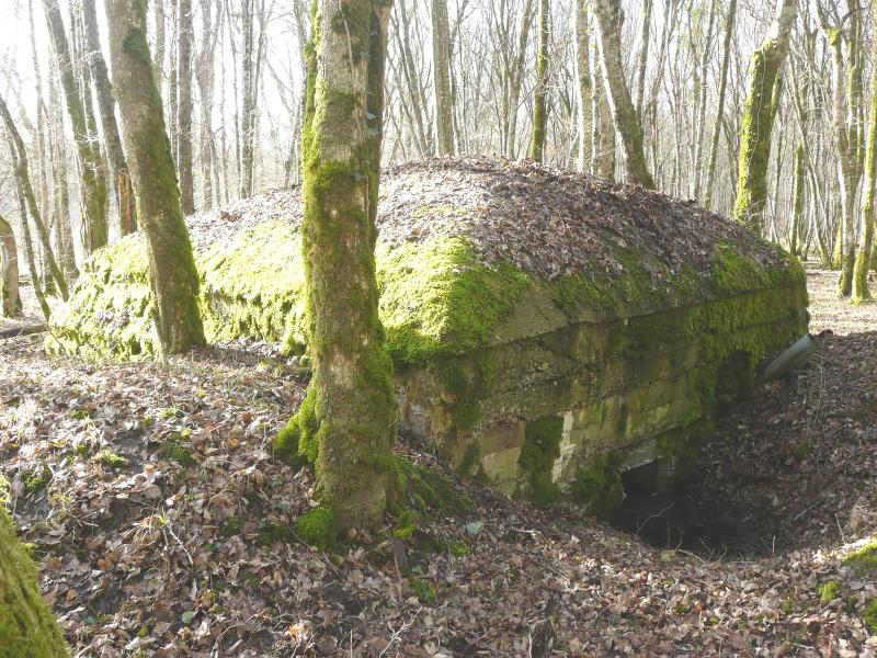

A quelques dizaines de mètres se trouve un autre mur (mais pas en pré fabriqué apparemment) en grande partie détruit, seul un pan est encore debout, on le voit au fond à gauche sur cette vue :
Peut-être une deuxième plate-forme pour une autre pièce ?
Merci Emmanuel pour ces informations.Je peux donc vous confirmer que le parapet dont il est question ici était destiné à protéger une pièce d'artillerie et qu'elle a été réalisée en bloc de béton du modèle triangulaire dont Guillaume a posté le plan (qu'il a réalisé par ailleurs).
