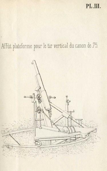

deuxième interrogation: quelqu'un a t'il le schéma de la plateforme antiaérienne modèle 1915? quelles sont les différences avec celle de 1911?
cordialement, et d'avance merci pour les réponses éventuelles!

Voici un schéma du canon de 75 mm modèle 1897 sur plateforme modèle 1915 pour le tir vertical tiré du Règlement provisoire du 17 juin 1915:
75 Mle 1897 sur plateforme Mle 1915.

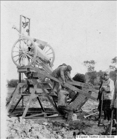

en feuilletant l'album photo de 1915 de l'amiral Ronarch: http://ecole.nav.traditions.free.fr/off ... pierre.htm , je suis tombé sur cette image:
mesimages/3640/mini/_00031.jpg
Petite question: cette photo n'étant pas légendée, ne s'agirait-il pas de l'installation d'un 75 antiaérien sur plateforme modèle 1915??
Si je me trompe, n'hésitez pas à me le dire!

363eme RI
Messages : 231
Inscription : sam. mai 24, 2008 2:00 am
Re: Emplacements anti-aérien.
Message par 363eme RI »
Image trop petite, je recommence:

Messages : 7102
Non, ce 75 mm Mle 1897 n'est pas sur une plateforme Mle 1915.Il s'agit d'une plateforme de circonstance d'un type déjà assez élaboré.
Le nombre des affûts de DCA de circonstance ou de fortune est considérable en 1914 et 1915 avant l'adoption de la plateforme Mle 1915.
Certains types construits localement sont uniques ou en très faible nombre.
Le recensement de tous ces affûts est un sujet intéressant à "creuser", "on" s'y emploie!
