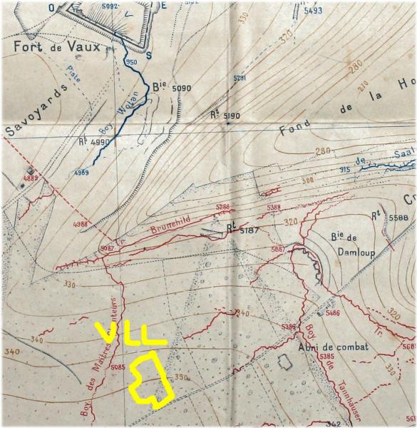

Alain me précise par une observation terrain que l'orientation de la gorge de DV2 est
S SW idem que pour DV1.
Cela confirmerait, au moins pour 4 abris entre Douaumont et Vaux, que le petit appendice carré dans la représentation sur les canevas serait bien la gorge de l'abri, protégée des tirs ennemis.

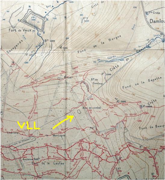

j'en profite pour demander une nouvelle orientation terrain au hasard de vos ballades ...
pour cet abri VLL VAUX La Laufée
Je pense que pour bien confirmer mes dires il serait intéressant d'avoir la comparaison EXPOSITION terrain et REPRÉSENTATION canevas pour des abris dont les orientations seraient peut être différentes de ceux situés entre Vaux et Douaumont.
