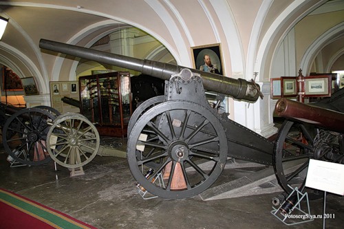

Je sais que les allemands ont fabriqués des obus pour les pièces russes de prise, notamment pour les calibre 7,62 cm (3 pouces), 12,19cm (4,8 pouces) et 20,3 cm (8 pouces) mais je ne sais pas ce qu'il en est pour les projectiles de 10,7 cm
Ce lien pour confirmer mes dires sur le calibre de cette pièce
http://www.lovettartillery.com/Russian_107mm.htm
Pascal
Messages : 7175
Re: L'Artillerie russe de prise et l'Armée allemande !!!
La dénomination officielle russe de ce canon n'est pas "canon de 4,2 pouces" mais "canon de 42 lignes" ce qui correspond bien à 106,7 mm.
La "ligne", vieille mesure russe, est toujours employée en 1914 en particulier pour le canon de 42 lignes modèle 1910 Schneider qui sera adopté en 1913 par la France ramené au calibre de 105 mm.
Le canon photographié est un canon de 42 lignes M 1877, il y a deux versions, légère et lourde, de ce canon, les deux ayant été adoptées comme "Beute Geschütze" sous les appellations allemandes de "Russ. 10 cm K." et "Russ. 10 cm s.K.".
Il me semble que le canon photographié est du type Russ. 10 cm K.".
A ma connaissance, les allemands ont utilisé des munitions de prise dans ces canons.
En 1918, le K.Bayrisches Fussart.Regt. 1 compte un groupe équipé de ces canons, de même qu'un groupe de Landwehr du K.Bayrisches Fussart.Regt. 3 mais je ne connais pas la numérotation des batteries.

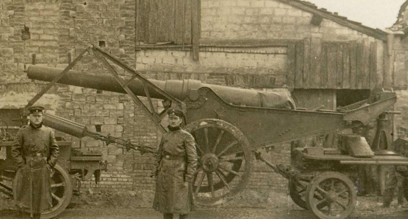

Je voudrait revenir sur la pièce ci-dessous qui est identifiée plus haut dans ce fil comme étant un 152mm et qui malgré quelques différences au niveau de l'affût (absence de nervure) me semble aussi être un 107mm. Peut-être un modèle différent ? Qu'en pensez vous Guy ?
Une photo récente de ce canon (provenance internet)
Pascal
Messages : 7175
Je crois en effet que la photographie prise en Courlande en juillet 1916, de même que la première identifiée également comme un 6 pouces russe (152 mm), montrent en fait des canons de 107 mm (42 lignes).
