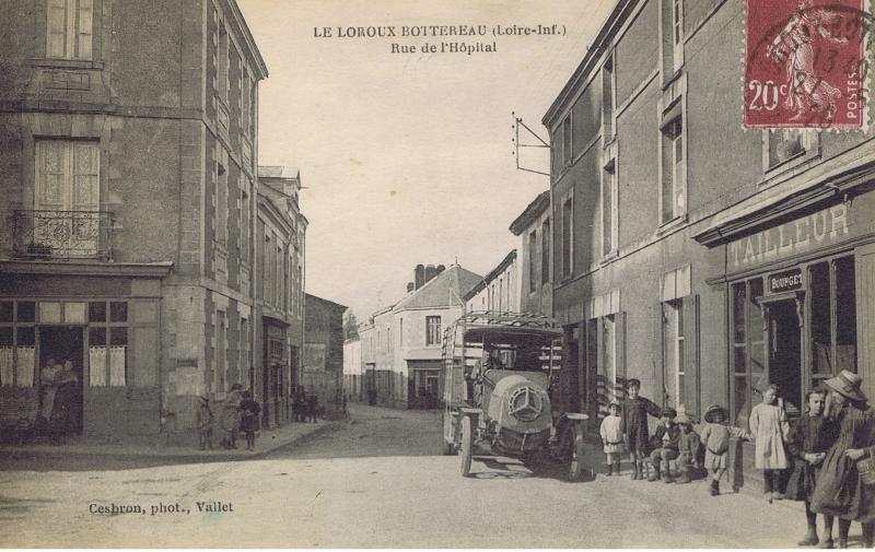

BLEUNVEN Dominique
Messages : 266
Re: Fonds Barrucand (AD Haute-Savoie) – véhicules automobiles
Message par BLEUNVEN Dominique »
Re,
Et çà c'esti pas bô !!
Le Loroux Bottereau ce n'est pas loin de chez moi; Alors est-ce mon camion avant que je ne le retrouve à l'état d'épave du côté de l'aéroport de Nantes.
Comme vous pouvez le constater, le réservoir d'essence sous ses fesses, çà ne gênait pas le chauffeur du camion :bounce:
A bientôt
Au plaisir
Dominique
