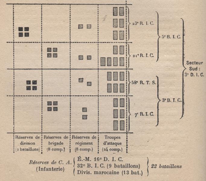

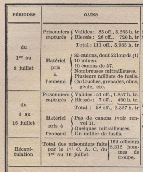

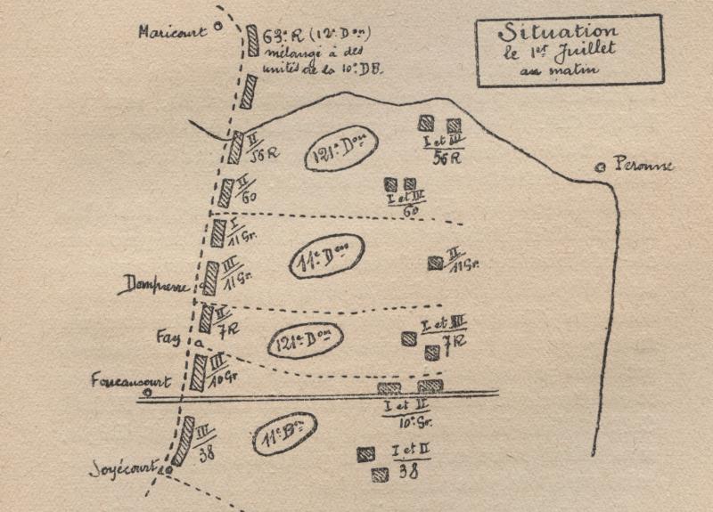

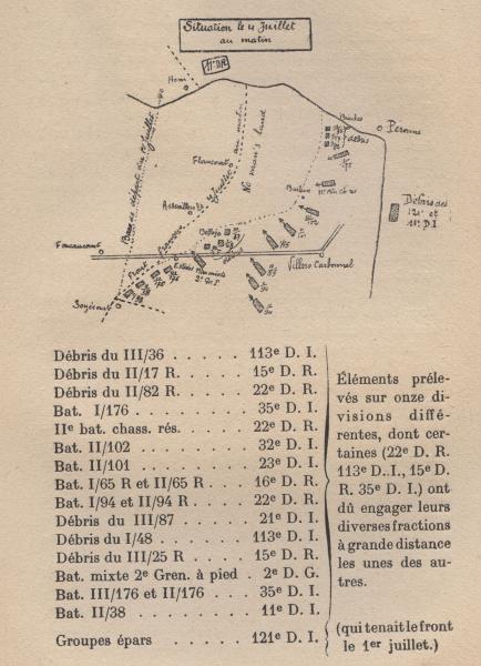

Pour compléter les réponses, voici quelques tableaux et cartes tirés du livre du Général Maurice Abadie "Flaucourt ou la percée des lignes allemandes en juillet 1916 au sud de la Somme"-Berger-Levrault (1933) (le général Abadie était chef de bataillon à l'état-major du 1er C.A.C en juillet 1916):
Dispositif allemand le 1er juillet 1916.
Secteur de la 3e D.I.C du 1er au 4 juillet 1916.
Dispositif d'attaque de la 3e D.I.C le 1er juillet 1916.
Prisonniers allemands du 1er au 16 juillet 1916.
Dispositif allemand le 4 juillet 1916.

Bonjour Guy François,
je vous remercie de votre message avec cartes et tableaux . Jean-Michel m'avait déjà orienté vers le livre du Général Abadie qui semble une mine pour cette Bataille de la Somme .
Combien de compagnies par bataillon allemand ? Afin de savoir s'il était en 1ère ligne ( 2è Bat ) ou 2ème ligne ( 1er et 3e Bats ).
Avait-il déjà le nouveau casque en acier ? Mon correspondant n'a aucune photo de lui en soldat .
Le grand-oncle, il fut incorporé en mai 1915, de mon correspondant allemand, nous nous connaissons depuis 50 ans, faisait partie de la 11è compagnie du RIR 7 de la ID 121 . En voyant le tableau des prisonniers, je vois que cette ID 121 fut bousculée et qu'il resta entre nos mains des groupes épars . Il fut blessé le 2 et admis au Feldlazarett de Tincourt-Boucly où il décéda le 8 ( le lendemain de ses 21 ans ) d'un coup de feu à la tête .
Cordialement BB

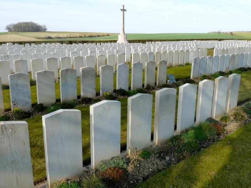

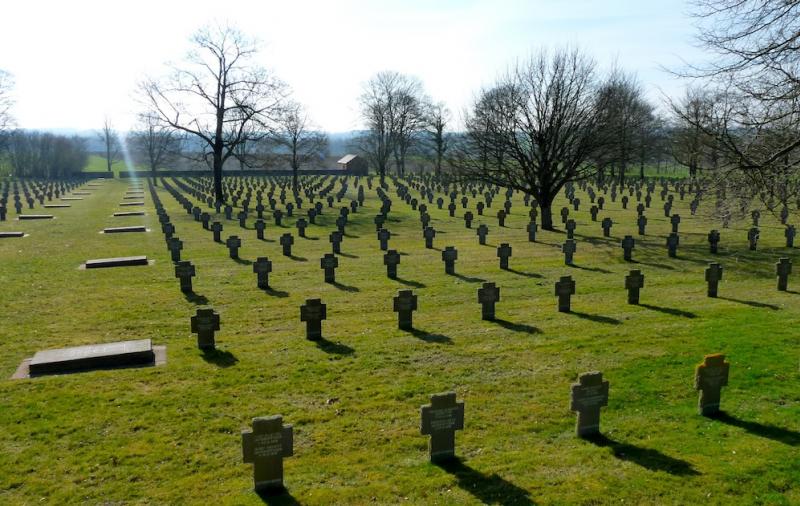

Le cimetière allemand de Maissemy aujourd'hui:

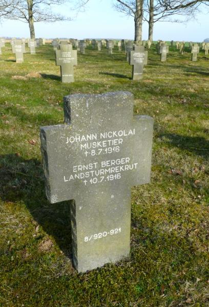

Et la tombe de Johann Nickolai
J'ai jeté un coup d'oeil aux tombes voisines, beaucoup d'entre elles datent du début de l'offensive de la Somme. Il semblerait qu'un certain nombre des victimes allemandes début juillet 1916 soient enterrées ici.

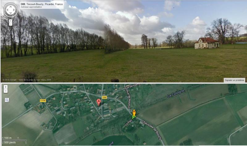

J'avais passé cette copie d'écran en M.P à Gérard en pensant que l'hôpital allemand se trouvait à l'époque dans le château de Boucly :
Et sa position estimée : (j'avais lu ça dans des bouquins sur l'histoire locale, mais il me faudrait remettre la main dessus...)
Voir l'annotation : "Le PARC"
Est-ce que tu penses qu'il se trouvait à cet endroit ? Ou suis-je dans l'erreur ? Pourtant la photo de 1917 semble être prise à cet endroit, le château se trouvant sur la gauche avec débordement de la Cologne.

la seule info que j'ai coté britannique concernant le Feldzarett allemand c'est qu'il se situait au sud-ouest du village. Je pense que ta localisation coïncide bien, je suis d'accord.

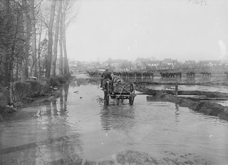

Une photo britannique cette fois, la légende indique que les allemands ont délibérement innondé la route. La photo semble avoir été prise exactement au même endroit que la photo allemande en regardant dans la direction opposée:
Sly

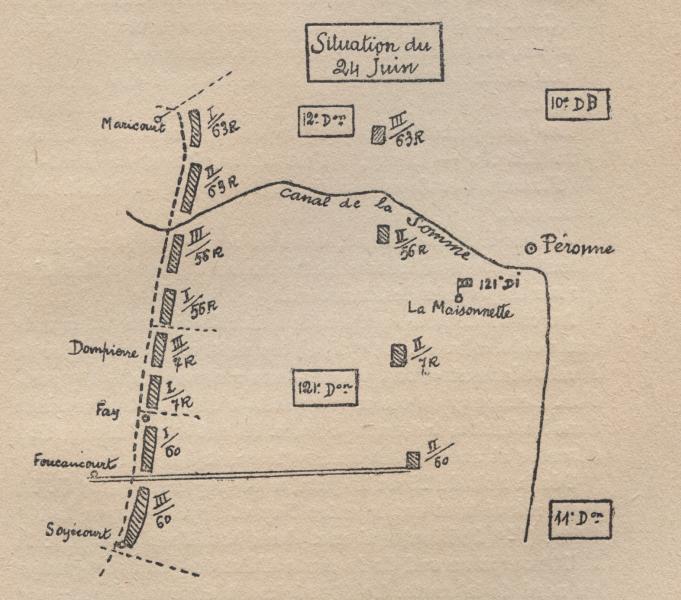

Concernant le dispositif allemand au jour de l'offensive française du 1er juillet 1916 et la localisation des unités allemandes, notamment le 7e R.I.R, il faut prendre en compte que le début de la préparation d'artillerie française commence le 24 juin 1916.
Au cours même de la préparation d'artillerie et compte-tenu de sa violence, les allemands tentent de relever des unités de 1ère ligne, sévèrement éprouvées par le bombardement et de rapprocher leurs réserves. Ces mouvements ne sont pas achevés le 1er juillet 1916 ce qui explique le désordre et l'enchevêtrement des unités qu'on peut constater sur les croquis ci-joints montrant la situation au 24 juin et au 1er juillet 1916. Cet enchevêtrement s'accentue après la percée des lignes allemandes:
Dispositif allemand le 24 juin 1916.

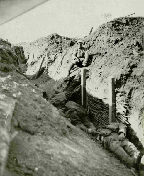

Photo prise devant Dompierre le 1er Juillet 1916 dans une tranchée allemande conquise qui permet de se rendre compte de l'effet dévastateur de l'artillerie:
