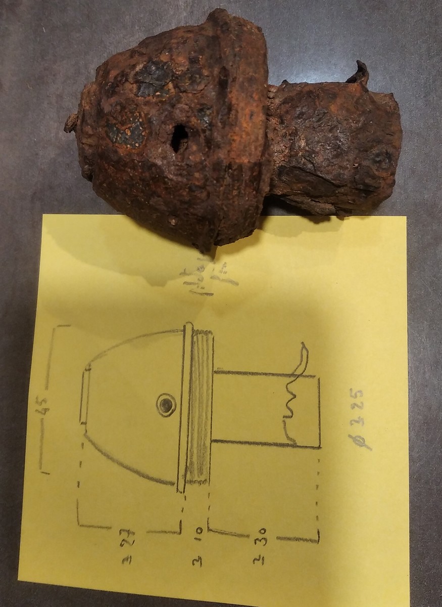

Voici une fusée en acier, que je n'identifie pas - trouvée sur une pente d'Alsace, dans les lignes françaises :
Les cotes sont approximativement celles-ci, la fusée étant déformée (compressée) :
A l'opposé de l'évent visible se trouve un autre évent. Dans les alentours se trouvaient des débris de "brochet", "pigeon" et autres projectiles de tranchée.
Merci de m'aider à l'identifier, ainsi que le matériel utilisé.

, ce qui est certain c'est que cette fusée a du reposer longtemps en sous-bois, en zone humide pour être à ce point corrodée.
En Alsace, au HWK ? Il y a beaucoup de forêt par là bas.

Il s'agit selon moi de la fusée d'ogive du projectile pour mortier allemand de 10.5cm à poudre.
Dans la même gamme de calibre, on retrouve le brochet tiré avec un mortier pneumatique.
La piste alsacienne me conforte dans mon idée.

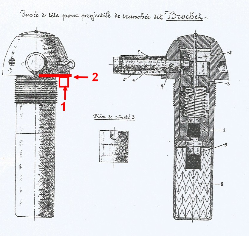

@HB, oui, je suis également sur cette piste, la fusée est très similaire à celle du "brochet" (projectile du mortier pneumatique de 10,5 M15), quand cette fusée est placée en tête : je n'en ai pas les cotes, et elle diffère par un bourrelet en 2 et le filetage placé en bord de fusée, en 1.

Votre fusée est simplement montée sur son réducteur pour pouvoir être adaptée sur l’œil du projectile.
Elle a donc ici fonctionné !
Le mortier de 10.5cm allemand pneumatique tire un projectile communément appelé "brochet" que l'on rencontre en quantité non négligeable en Alsace.
Ce projectile au profil particulier se décline en 3 modèles, dont le plus commun est à fusée de culot.
Il existerait bel et bien un modèle avec fusée d'ogive comme celle-ci, mais à ce jour, je n'en ai jamais vu de terrain.

Merci HB, effectivement cela est cohérent avec les nombreuses ailettes retrouvées sur le terrain.

Pour ce qui est du "brochet", je n'ai jamais non plus observé d'exemplaire avec une fusée de tête, bien qu'il soit mentionné.
