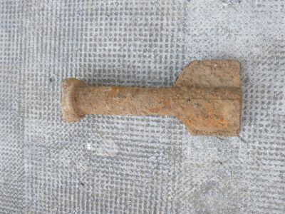

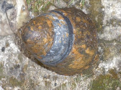

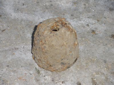

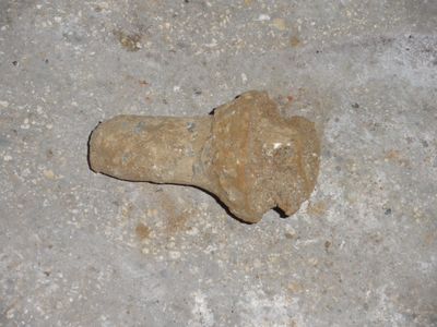

Voici quelques trouvailles à identifier. Celle qui me pose le plus de souci est la fusée (découverte par mon beau-père dans son jardin et qui l'a légèrement nettoyé) dont je pense qu'elle "bonne pour l'emploi" j'attends confirmation de cette crainte avant de m'en débarrasser au plus vite.
L'obus mesure 28 cm pour un diamètre de 9,8 cm et possède une double bague de forçage.
L'empennage que je pense être celui d'une grenade allemande posséde 3 ailettes dont deux sont repliées l'une sur l'autre.

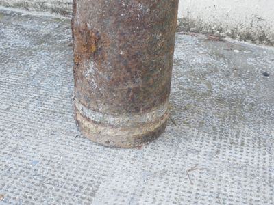

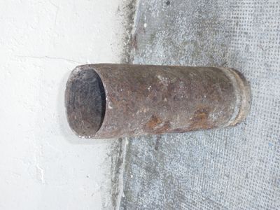

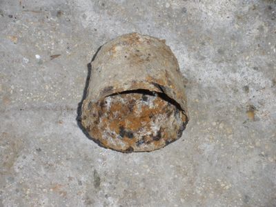

voici l'obus il fait 28 cm de haut, 9,8 de diamètre et possède une double bague de forçage apparemment

Bonsoir Sylvain,
Vous avez trouvé un pot de schrapnell d'un 105 Allemand,avec deux ceintures une en cuivre et l'autre en zinc.
La ceinture en zinc est pour décuivrer la tube du canon.
Vous avez aussi trouvé la partie superieure pour mettre sur le pot ,avec la fusée HZ05 Schr qui est à mon avis ne plus dangeureuse,il n'ya pas de
detonateur la dedans.
Ferraille

Ce sont que les Allemands qui ont apliqué ça,la ceinture en cuivre évite que la ceinture en zinc fond de la chaleur de la charge.
On trouve ce systeme sur les projectilles de 77,105 et 150mm.
C'est pas pour économiser du cuivre,parce-que le plus part des projectilles est avec une ceinture en cuivre.
Ou sont les photos de la fusée? :???:

Bonsoir Sylvain, bonsoir François
la voilà, c'est bien une H.Z.05. :)

Bonsoir Pascal,
C'est bien une H.Z.05 Shr Schrapnell !!!
Attention sur les obus il y à les H.Z.05 Gr Granate, qui sont pas si innocentes !!!
