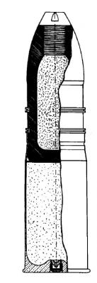

Rebonsoir,
Voilà votre obus en coupe.
Ce type d'obus n'était pas peint et ne comportait aucun marquage, mise à part ceux à froid qui correspondent à la fabrication.
Si les fusées ne se dévissent pas facilement, le service de déminage les emporteras.
Si vous désirez les remplacer, on en trouve un peu partout à la vente, ce sont des pièces très communes en collection, mais bien sûr, lorsque vous achetez, il faudra vous assurer du dévissage sans effort de la fusée et de la possibilité de séparer l'obus de sa douille.
