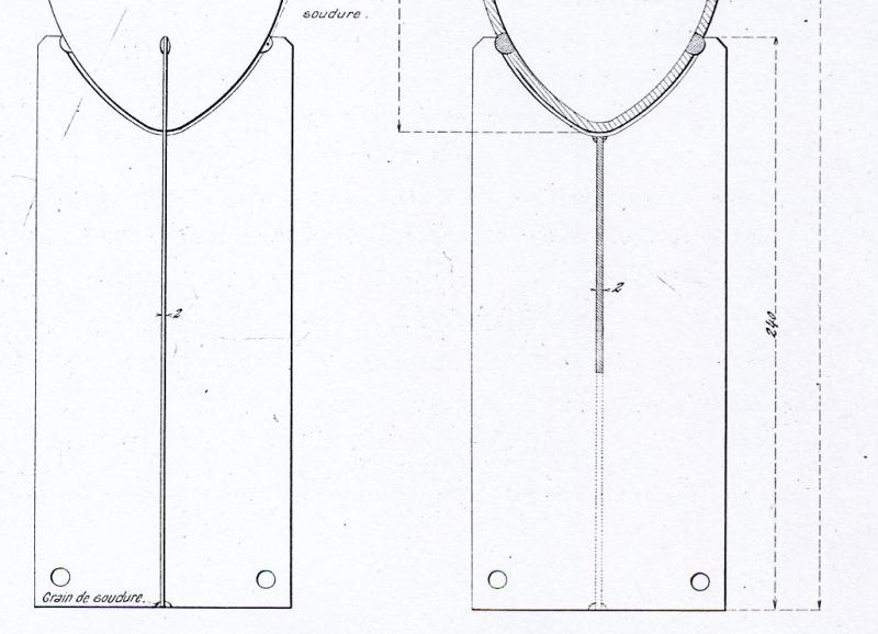

Je vous propose une autre identification de débris, venant du même endroit que le projectile Cellerier de 90mm (Vosges).
Les cotes :
Largeur : 105 mm
Hauteur : environ 220mm
L'ensemble est formé de 2 plaques de tôles emboîtées (par enfourchement) et tenues par un point de soudure.
Un trou circulaire (5mm) à chaque angle.
De quel empennage peut-il s'agir ???

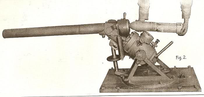

Les dimensions correspondent au projectile allemand de 105mm à ailettes en croix pour le mortier pneumatique de tranchée.
Image source internet
Pascal

Messages : 7267
Re: ailettes de quoi ?
Ces débris me semblent bien ressembler au "projectile de 105 mm à 4 ailettes en croix pour mortier pneumatique de tranchée", dont voici le croquis de l'empennage:
Dimensions: longueur de l'empennage: 240 mm réuni à la calotte arrière du corps du projectile par 4 points de soudure, diamètre: 105 mm.

Merci Pascal, merci Guy !
Oui ! c'est exactement ça, les détails sur les points de soudure, l'arête supérieure biseautée...
Merci Pascal pour cette photo : je la connaissais - mais pas le calibre, et surtout je n'imaginais pas l'empennage caché par le sabot.
Une question encore : le sabot part avec l'ensemble ???
