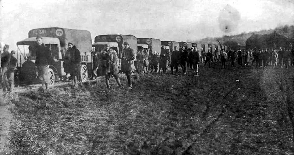

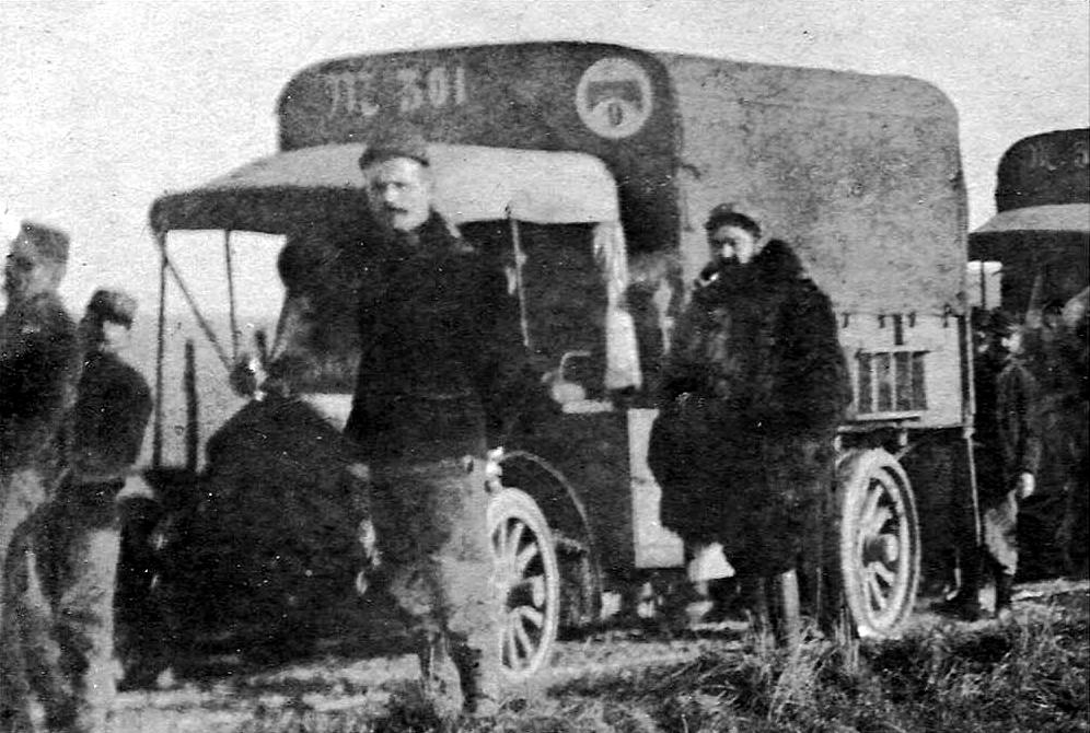

TM301 : un aigle qui a pêché un poisson ? :idea:
TM 301 (1).jpg (331.6 Kio) Consulté 6136 fois
TM 301 (2).jpg (449.69 Kio) Consulté 6136 fois
Jean

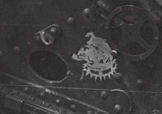

Voici deux photos d'un camion avec un insigne bien visible, prises en 1916 au cimetière automobile de Meaux.
cimetière automobile MEAUX 1916 001.JPG (106.06 Kio) Consulté 5577 fois
cimetière automobile MEAUX 1916 002.JPG (120.98 Kio) Consulté 5577 fois

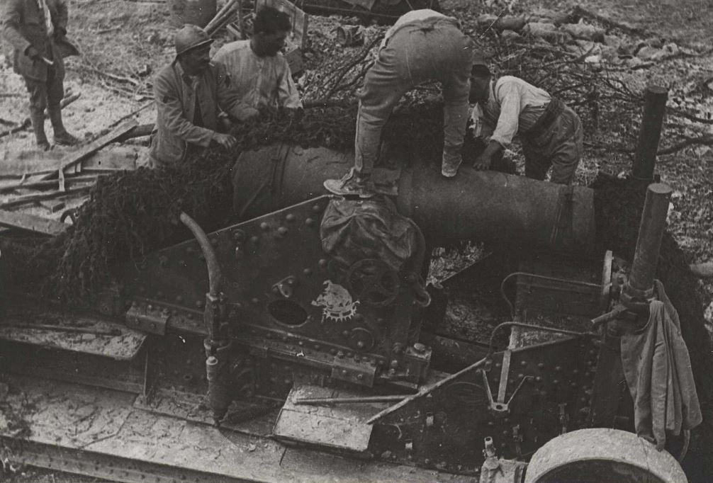

Et un bel insigne qui est peint sur un mortier de 220 ACS.
mortier 220 ACS 001.JPG (117.67 Kio) Consulté 5577 fois
mortier 220 ACS 002.JPG (36.41 Kio) Consulté 5577 fois
Messages : 7268
Re: Insignes des camions
Excellente découverte qui permet d'identifier le groupe d'Artillerie Lourde à Tracteurs ayant choisi ce petit bouledogue agressif comme insigne de groupe.
Je savais que cet insigne appartenait à un groupe du 83e RALT ou du 283e RALT mais sans savoir lequel car j'avais identifié jusque là seulement 7 insignes de groupes sur les 12 possibles dans ces deux régiments (il y a 6 groupes au 83e RALT et 6 groupes au 283e RALT).
La présence du rare mortier de 220 sur affût ACS permet d'identifier à coup sûr le groupe d'appartenance car le 220 ACS, matériel lourd et médiocre, dit "le fer à repasser", n'a été en service que très peu de temps dans l'ALT avant d'être relégué à l'artillerie à pied pour armer des batteries de position.
Ce bouledogue est donc l'insigne du Ier Groupe du 283e RALT.
Cet insigne figure sans légende sur la couverture de l'historique imprimé des 83e-283e RALT:
283e RALT groupe 1 .jpg (68.11 Kio) Consulté 5547 fois
P.S: il ne me manque plus qu'à identifier une quinzaine d'insignes de groupes d'ALT pour être complet.
Il y a 122 Groupes d'ALT (dont 2 à l'Armée d'Orient).

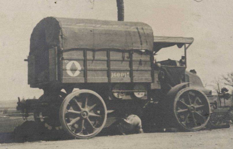

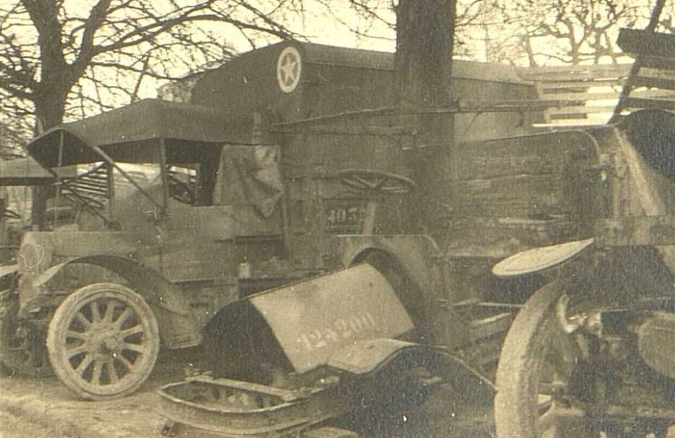

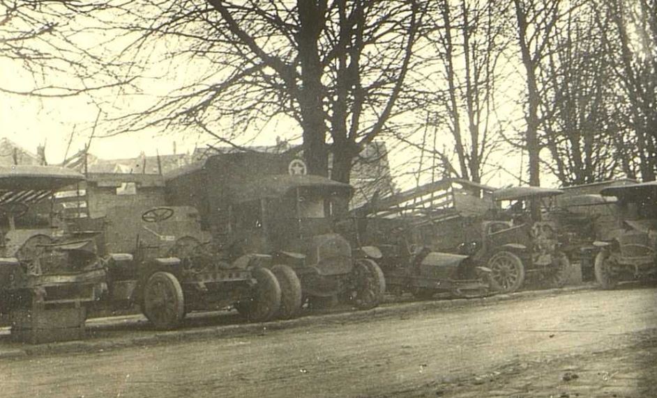

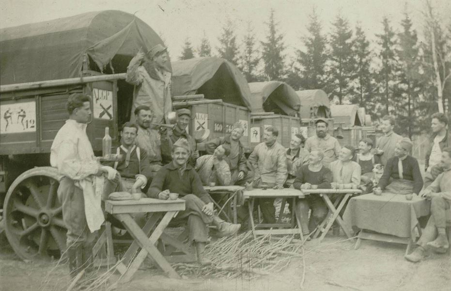

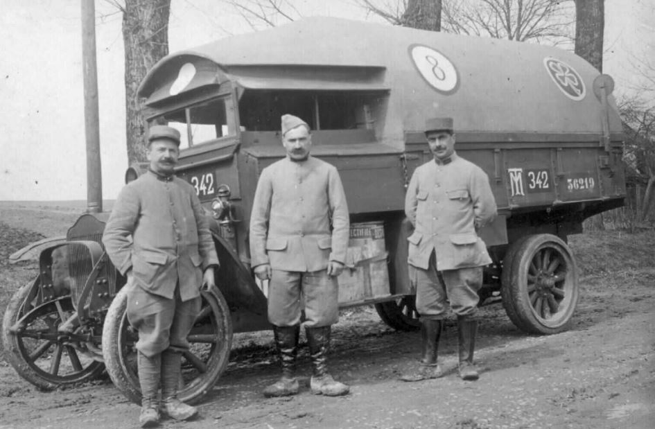

Bonsoir, voici deux photos de camions aux archives de la Somme.
camion 025.JPG (91.5 Kio) Consulté 5418 fois
camion 023.JPG (94.37 Kio) Consulté 5418 fois
camion 024.JPG (30.79 Kio) Consulté 5418 fois
Mercadal P
Messages : 511
Inscription : mar. juil. 24, 2007 2:00 am
Message par Mercadal P »
Bonjour.
Le 36219 est un White joliment amélioré pour le confort des conducteurs.
En dessous des tracteurs Latil .
Au revoir.
PML
Dernière modification par Mercadal P le jeu. mars 16, 2023 2:36 pm, modifié 1 fois.
thibval
Messages : 1407
Localisation : Finistère
Message par thibval »
Les personnages des 2 dernières photos me rappellent ceux de ce fil :
viewtopic.php?t=75069
Sauf qu'ils se font face au lieu de se suivre...
Thibaut
Messages : 7268
Le camion White appartient à la Section de Transport de Matériel TM-342 (c'est marqué sur le côté!) et ses personnels automobilistes appartiennent au Train.
Pour la deuxième photographie, le tracteur Latil appartient au 3ème échelon de transport du 43e Groupe du 1er R.A.P (57e, 58e et 59e batteries et 3ème échelon de transport) qui devient le 1er août 1917 le Ve Groupe du 71e R.A.L.G.P (13e, 14e et 15e batteries et 5e échelon de transport).
Il s'agit d'un groupe d'ALGP à tracteurs armé du canon de 240 modèle 1884 sur affût Saint-Chamond modèle 1916.
Les personnels automobilistes appartiennent à l'artillerie. Les très lourds matériels de 240 sont décomposés en deux éléments pour leur transport (le tube et l'affût). L'échelon de transport ne peut déplacer qu'une batterie à la fois malgré sa dotation de 12 tracteurs lourds Latil TAR (pour les pièces) et de 12 tracteurs légers Jeffery (et rarement de Latil TP dans certains groupes) employés pour le transport des personnels et des accessoires divers.
Les charges des matériels d'artillerie exigent la double traction en terrain varié (exceptionnellement simple traction sur bonne route en palier). L'insigne semble un insigne de régiment et non pas un insigne de groupe comme c'est le cas dans l'Artillerie Lourde à Tracteur.

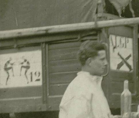

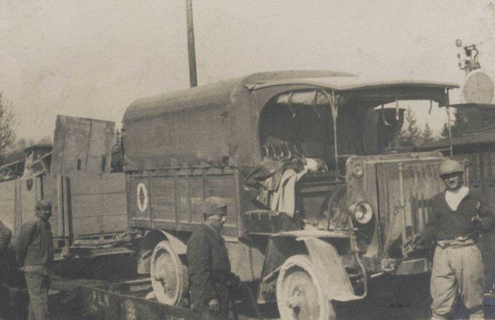

Dans la série des véhicules équipant les unités dotées du canon de 240 mm modèle 1884 sur affût à tracteur Saint-Chamond modèle 1916, voici deux camions du 42° groupe.
camion 42° groupe 240 001.JPG (63.16 Kio) Consulté 5266 fois
camion 42° groupe 240 002.JPG (51.87 Kio) Consulté 5266 fois
Messages : 7268
Puisque ces deux tracteurs, le lourd, un Latil TAR et le léger, un Jeffery, appartiennent au 42e Groupe du 1er R.A.P (le deuxième Groupe de 240 à Tracteurs créé), nous avons la preuve que ces groupes ont chacun un insigne particulier tout comme leurs homologues de l'Artillerie Lourde à Tracteurs.
Découverte des plus intéressantes car il existe de nombreuses photographies du 43e Groupe et apparemment fort peu des autres Groupes.
