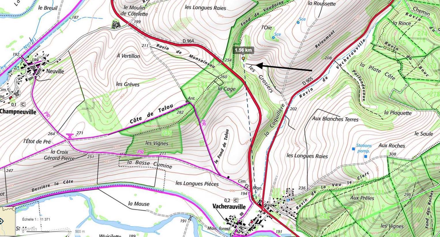

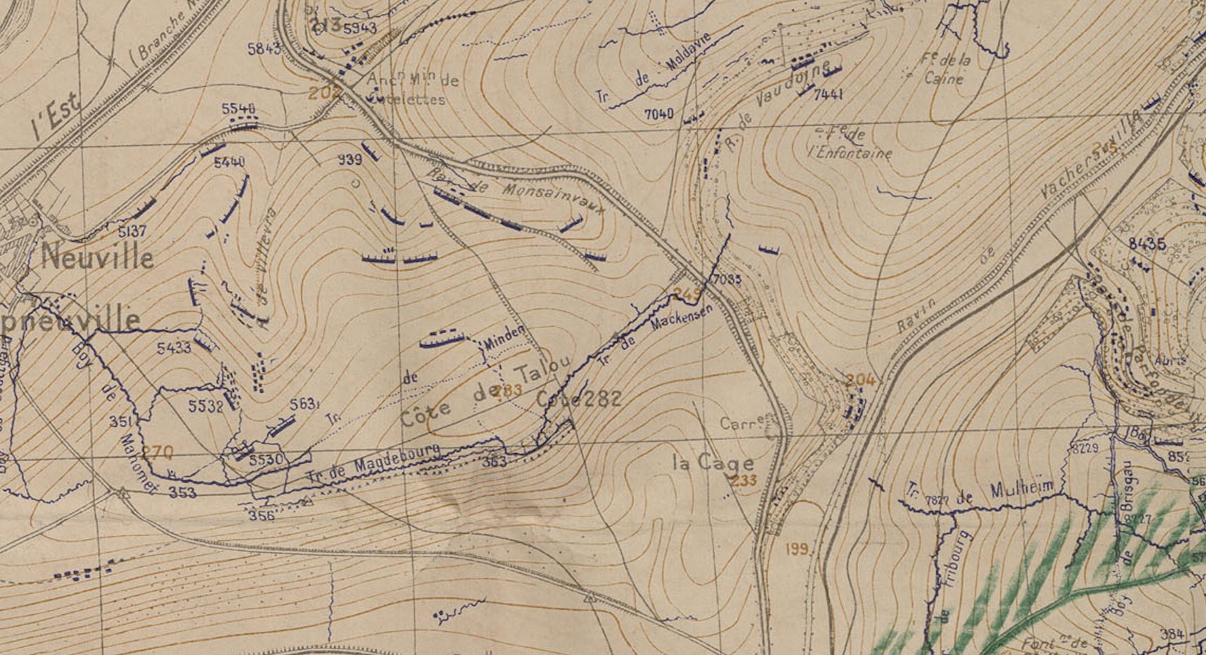

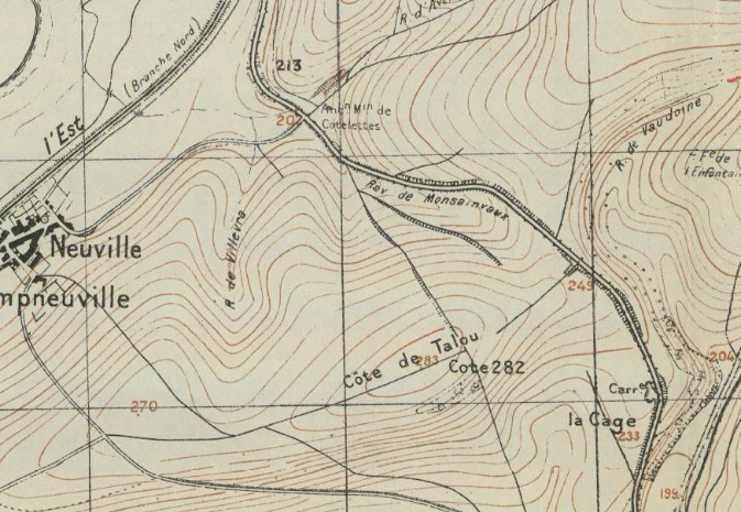

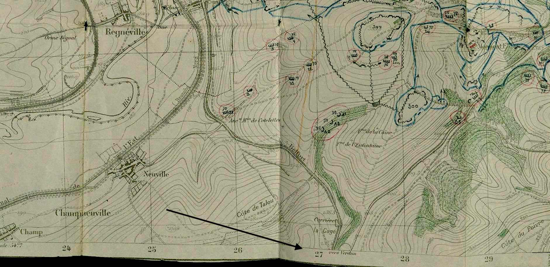

Voici ce qu'en dit Alain MEIGNIER dans son ouvrage "L'Allée des canonniers-Marins";
V0 texte.jpeg (172.62 Kio) Consulté 2059 fois
Depuis longtemps je la situait là, sans être sûr de rien...
V2 IGN.jpg (263.87 Kio) Consulté 2059 fois
Ce qui correspondait au Ravin de Vaudoine.
Je ne voyais pas l'installation de cette pièce de l'autre côté du Talou, côté Côtelettes donc, d'où mon interrogation.
