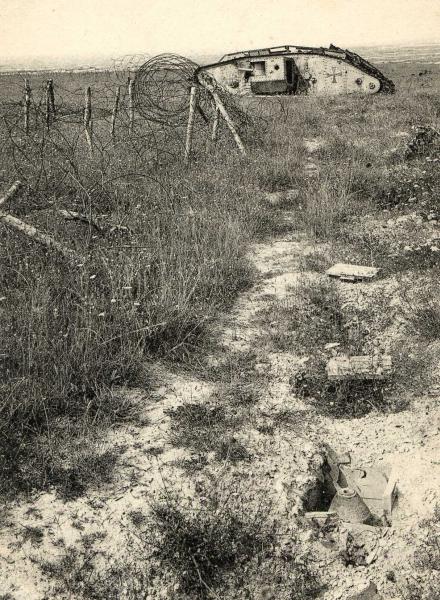

L'Armée française a développé des mines anti-chars pendant la guerre.
Avant la mise en service de ces engins, la IVe Armée en Champagne a utilisé des mines anti-chars de circonstance de principe simple: une bombe d'artillerie de tranchée à forte capacité en explosif est enterrée à la verticale dans un trou recouvert d'une planche recouverte de terre. La bombe est munie d'une fusée instantanée permettant la détonation de la bombe au passage de la chenille d'un char sur la planche.
Plusieurs lignes de ces mines ont été établies sur des points de passage obligé ou dans des zones d'action possible de chars.
Le procédé, encore rudimentaire, a été efficace même si les allemands ont employé peu de chars, principalement des chars anglais Mk IV de prise capturés lors de la bataille de Cambrai et remis en service.
Ainsi, lors de l'attaque du 15 juillet 1918, dans le secteur de l’Épine de Vedegrange, le char de prise Mk IV, baptisé "Olaf" a été déchenillé par une de ces mines juste avant d'aborder un réseau dense de barbelés.
Sur cette photographie, prise plusieurs semaines après les combats, on distingue au fond le char "Olaf" immobilisé par une mine et quelques planches carrées sous lesquelles sont placées les mines. Le camouflage sommaire des planches a déjà disparu. Au tout premier plan, une planche enlevée laisse voir la tête d'une bombe de tranchée dont la fusée a été dévissée:
Olaf détruit par mine le 15 juillet 1918.jpg (88.18 Kio) Consulté 4811 fois
Des mines plus élaborées étaient étudiées à la Direction des Inventions mais n'ont pas été mises en service avant la fin du conflit.

merci pour ces réponses.
ALVF la photo parle d'elle même concernant les "mines" antichars.
Je suis allé faire un tour sur le forum britannique et effectivement il ait fait référence à ces dispositifs installés par les Royal Engineers.

Pour combattre quelques idées reçues, je vous propose ci-après un petit résumé des études et réalisations françaises en manière de mine anti-char pendant la Grande Guerre. Dans les nombreux textes consacrés à ce sujet, on écrit d'ailleurs souvent primitivement "torpilles terrestres" puis "mines anti-tank", même si le chef d'escadron Filloux emploie le terme de "mine" dès 1916 dans le sens d'un emploi de mine terrestre:
-dès la période de construction des chars français en 1916 puis de l'emploi prématuré des "Tanks" britanniques en septembre 1916, l'état-major français est soucieux des ripostes à apporter si l'ennemi emploie à son tour des chars.
-en décembre 1916, le G.Q.G français demande au Ministre de l'Armement de lui faire le point sur "les procédés qui pourraient être employés pour multiplier les moyens de défense mis à la disposition immédiate des hommes de la tranchée contre les caterpillars blindés ennemis". On peut constater que les termes "Tanks" et "Chars" ne sont pas encore d'emploi courant à cette époque!
-le 6 janvier 1917, les études en cours du chef d'escadron Filloux portent sur:
...la Défense par l'artillerie.
...la Défense par les mines.
...la Défense par les grenades.
...la Défense par les balles perforantes.
...la Défense par un "fusil de rempart" de 13 mm tirant une balle type APX de 35 gr à la vitesse de 950 m/s.
-le 21 janvier 1917, la définition de la "torpille" pour la destruction des tanks prévoit une contenance d'au moins 500 gr d'explosif et la possibilité de détoner sous une pression supérieure à 400 kg. Le principal défaut de ces "mines dormantes" enterrées est constitué par le danger d'enfouissement dans le sol par la boue ou le bouleversement des terres produit par les bombardements de l'artillerie ennemie, il faut donc prévoir des sécurités difficiles à mettre au point.
-le 20 avril 1917, 10.000 torpilles terrestres sont commandées et construites à l'été et l'automne 1917 à partir d'obus explosifs de 75.
-le 16 mai 1917, une notice sur la torpille terrestre contre les chars d'assaut est établie, prévoyant l'emploi d'un obus explosif de 75, muni d'une fusée détonateur spéciale et placé dans une caisse rustique de bois dont le couvercle en tôle s'abaisse au passage d'un char et fait détoner l'obus.
-le 23 juin 1917, les tables de construction de la caisse sont arrêtées.
-fin 1917, les termes de "mines enterrées" remplacent la dénomination de "torpilles terrestres".
-en janvier 1918, des mines plus élaborées ont été étudiées, celle du capitaine Naud est écartée ainsi que d'autres modèles à mécanisme d'horlogerie. Seule l'étude et les essais de la mine étudiée par le lieutenant Gil se poursuivent.
-à l'été 1918, trois types de mines anti-tanks étudiées par Albert Maurice (inventeur prolifique ayant travaillé avec Edgar Brandt dont il a déjà été fait état sur le Forum) sont en cours d'expérimentation. Ces engins sont très modernes pour l'époque mais ne seront pas employés sur le front où le système initial des mines anti-tanks de 1917 continue d'être employé avec des projectiles lourds, notamment des bombes d'artillerie de tranchée.
Il faut donc cesser d'affirmer que les Armées françaises n'ont pas employé de mines puisque dès la fin de 1916, l'idée d'une mine anti-char est dans les esprits et qu'en 1918, il sera fait une assez grande utilisation de "mines anti-tanks", avec succès d'ailleurs en Champagne comme le montre le document publié ci-dessus.
Je rappelle aussi l'emploi du canon de 75 de Défense Contre les Tanks sur chevalet Filloux qui a fait l'objet d'un sujet ancien du Forum ce qui a permis à l'Armée française de disposer d'un moyen anti-char d'artillerie à la différence des Armées britanniques, américaines, belges et italiennes qui n'ont aucune arme de ce type.
Les quelques affirmations publiées ci-dessus s'appuient sur une solide documentation qui existe au SHD de Vincennes et au CAA de Châtellerault, documentation de première main dont la valeur et l'authenticité sont largement supérieures à diverses informations colportées sur le net, notamment anglo-saxon.
