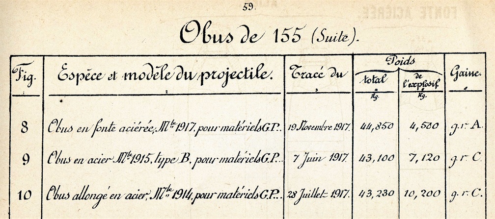

Dans un ancien sujet Guy François vous aviez publié une notice avec les trois types d'obus en question avec leurs cotes et poids
Auriez-vous d autres informations sur ces obus ?

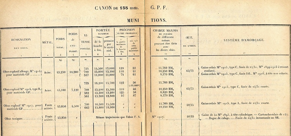

Messages : 7008
Re: Obus 155 mm gpf

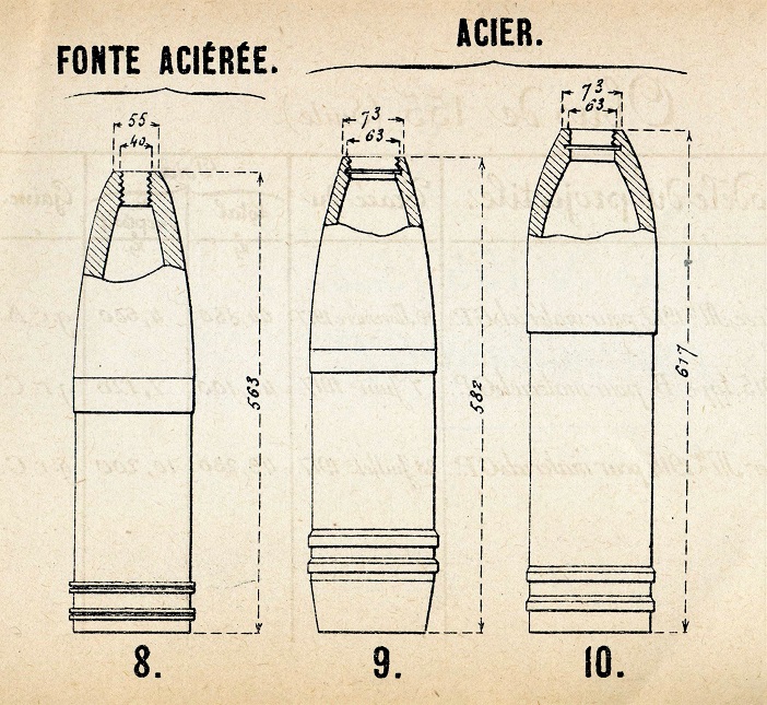

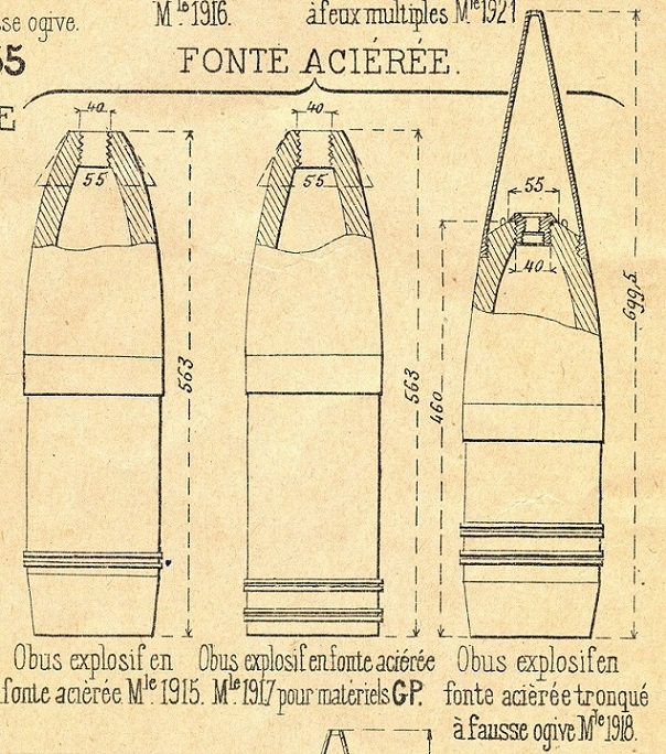

Voici 3 documents datant d'avril 1918 et relatifs aux obus de 155 GP et au canon de 155 GPF.
Il manque l'obus en Fonte Aciérée et Fausse Ogive FATO modèle 1918 qui n'apparaît sur le front que dans les dernières semaines de la Guerre.
Les obus de 155 GP cont utilisés dans le 155 GPF, le 155 L modèle 1917 Schneider et dans le 145/155 modèle 1916 Saint-Chamond (le réalésage des 145 usés en 155 n'apparaît toutefois qu'en 1919).
155 GP a.jpg (226.5 Kio) Consulté 1535 fois
155 GP b.jpg (242.25 Kio) Consulté 1535 fois
155 GPF caract.jpg (237.47 Kio) Consulté 1535 fois

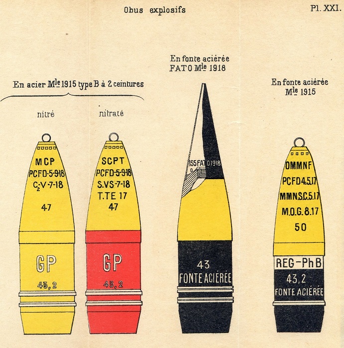

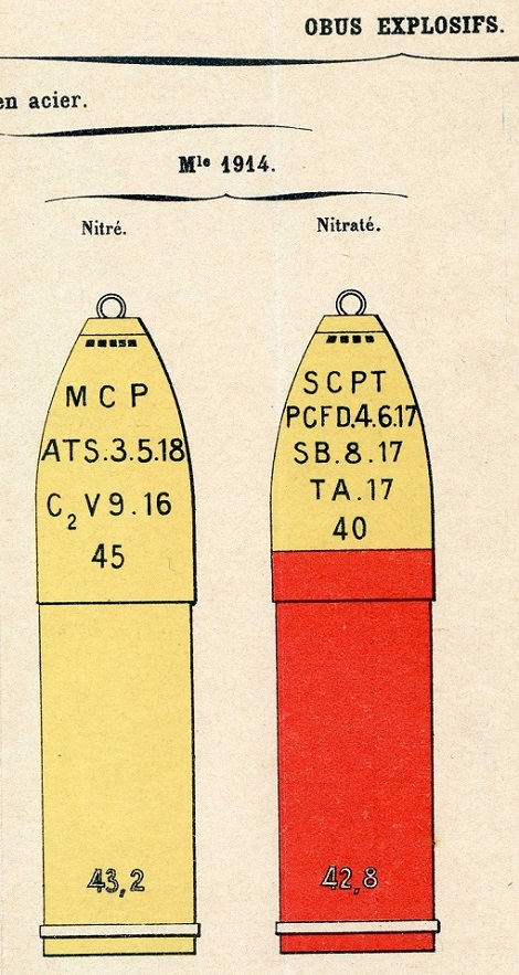

Savez vous la couleur de l obus modèle allongé 1914 ?
Nicolas

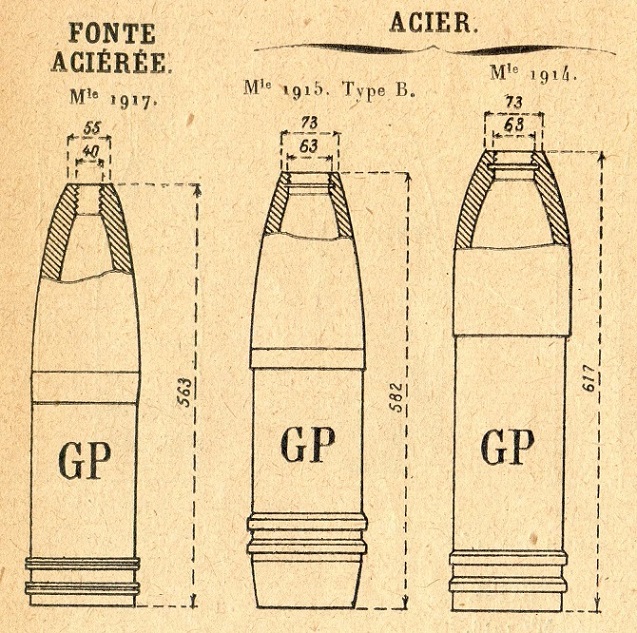

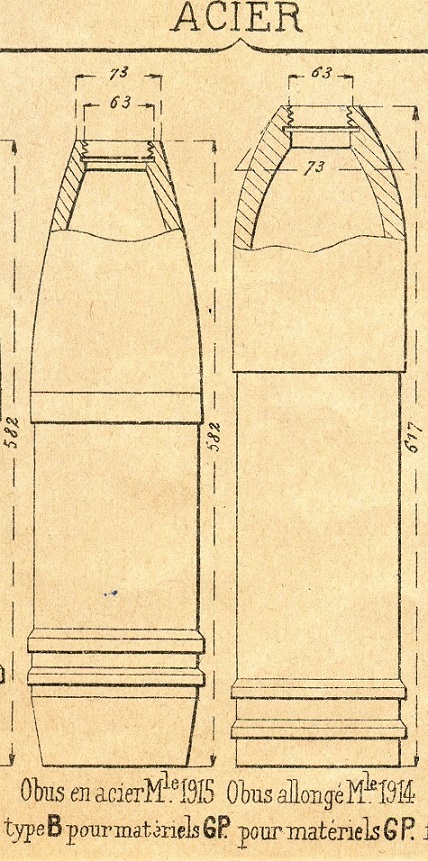

Quelques documents supplémentaires sur les obus GP et des schémas de l'obus FATO modèle 1918:
001a-155 GP.jpg (203.03 Kio) Consulté 1544 fois
001b-155 GP et FATO.jpg (230.54 Kio) Consulté 1540 fois
Concernant la couleur de l'obus GP modèle 1914, je pense qu'elle est identique à celle de l'obus modèle 1914 à une ceinture. Il convient de comparer les schémas couleurs de l'obus GP modèle 1915 et l'obus modèle 1914 à une ceinture, ici dans le Règlement du 155 L modèle 1877-1914:
001d155 GPF.jpg (231.79 Kio) Consulté 1540 fois
001e-155 L mle 77-14 .jpg (196.47 Kio) Consulté 1544 fois

Un autre petit schéma d'obus de 155 mm GP pour la route:
001c-155 GP man.mu.jpg (217.15 Kio) Consulté 1474 fois
