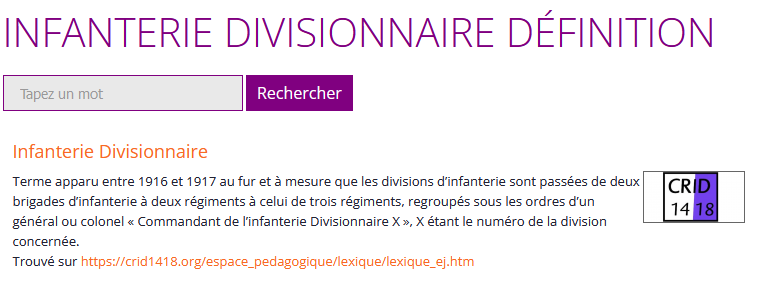

mais je note "trois" citations :
- Félicitations à l’Ordre du Régiment n°248 du 19 Avril 1916
- Citation à l’Ordre de l’Infanterie Divisionnaire n°14 du 30 Avril 1917
- Citation à l’Ordre de l’Infanterie Divisionnaire n°108 du 20 Novembre 1918
Entendu que l'Infanterie Divisionnaire correspondrait à Division ...enfin c'est ce que je comprends avec ce qui suit :
Capture d’écran (1479) - Copie.png (32.3 Kio) Consulté 572 fois
j'avais déduit qu'il avait deux étoiles d'argent et une de bronze. Me trompe-je ?
Merci de m'accorder encore un peu de votre temps.
Jo
marcus
Messages : 4070
Re: Croix de guerre mais combien d'étoiles et lesquelles ?
Message par marcus »
Une félicitation n'est pas une citation => pas de croix de guerre.
L'infanterie divisionnaire est une fraction de la division (qui comporte également d'autres armes et services; il n'y a pas que de l'infanterie dans une division). Une citation à l'ordre de l'infanterie divisionnaire n'entraîne donc pas la croix de guerre avec étoile d'argent, mais avec étoile de bronze (rang inférieur à la division). Sur cette fiche, c'est d'ailleurs indiqué après le texte de chacune des citations obtenues.
Donc si on s'en tient aux mentions de la feuille du registre matricule, croix de guerre avec 2 étoiles de bronze.
