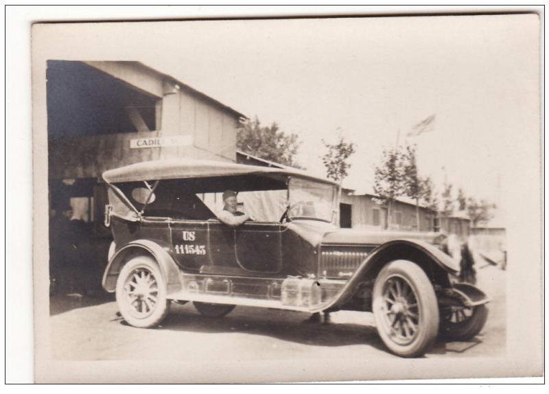

Je relance le sujet avec une voiture [strike]fermée[/strike] découverte de l'AEF. J'ai une idée pour la marque (volant à droite - l'exception qui confirme la règle - et calandre triangulaire) mais ne suis pas sûr. Un forumeur aurait-il plus de certitudes ?

Locomobile
En raison de ce qui semble être des coffres le long du marchepied.

Merci à Ben El Mehli, je n'étais pas convaincu par la Locomobile, il semble que leur radiateur a deux pans coupés dans le haut, alors que celui de "ma" photo est triangulaire. J'ai été voir sur le Mroz, la réponse est à la page 122, c'est une Winton (inconnue au bataillon). Mroz remonte dans mon estime.

P.S. En fait je pensais à une National, mais la correspondance n'était pas parfaite, d'où la question.

Alors là, chapeau bas
, car c'est très loin d'être évident .

PS: des blocs-cylindres fondus par paire en 1917, c'est quand même un peu à la traîne comparé à ce que font d'autres aux USA, à la même époque.
