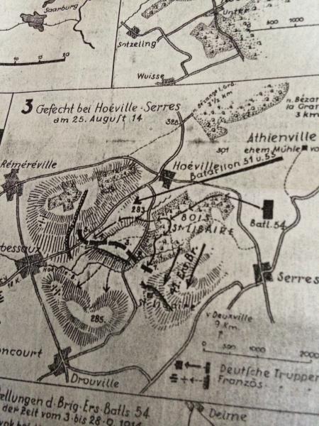

Mein Großvater, 21.07.1887, ist am 25.08.1914 als Angehöriger der 4.Kp./Brig.Ers.Bat.54/8.Ersatz-Div. von der Nordspitze des Bois de Libaire zwischen Hoeville und Serres/Meurthe et Moselle
in den Kampf Richtung Courbesseaux eingetreten. Die Regimentsgeschichte schreibt, sie seien auf eine Zouavenkompanie gestoßen.
Kann mir jemand bestätigen, um welche Zouaven es sich gehandelt hat?
Die Regimentsgeschichte schreibt weiter, dass eine französische Feldbatterie ca. 500 Meter nördlich Gellenoncourt auf sie gefeuert hätte.
Kann mir jemand sagen, um welche Artillerie-Einheit es sich gehandelt hat?

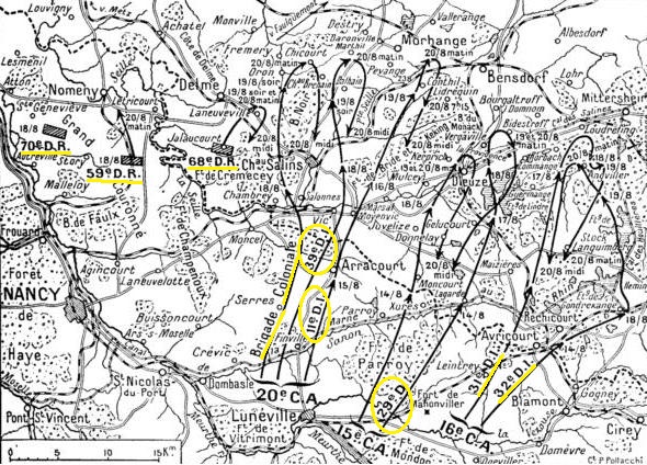

bonjour Hans
Ich habe nachgeschaut: es könnte nur der 41Rgt Infanterie Coloniale gewesen sein und nicht ein Zouaven Rgt. Das 40 RgtInf Colon. war am 20/8 auf der Höhe Bride / Köking, am 21/8 in Juvecourt dann Varangeville.
Die Artillerie war auf Position "ferme de Padoue" am 24/8 und Höhe 300 "ferme la Grange"
In Courbesseaux war die 11. ID zur verteidigung in Position.
Anbei eine skizze vom franz. ZugImage

Hallo Eugen,
die Skizze stammt aus einem Buch der
"Württembergischen Regimentsgeschichten"
Band 28
Brig.Ers.Bat.54 - Ers.Inf.Regt. 52
08.1914 - 04.1917
Gruß Hans
