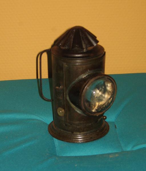

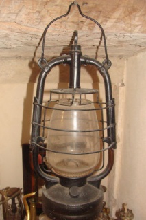

je suis à la recherche d'une lampe tempête qui aurait pu compléter un équipement français et être utilisée en 14. Je possède 2 exemplaires de lampes qui j'en suis presque certain ne datent pas de cette période.
Les voici : ImageImage
Dans cette optique, je serais intéressé par toute information pour trouver la vrai lampe 1900 et ne pas faire d'erreur, que ce soit au niveau de sa conception, sa marque...

Des lampes tempêtes exactement du même type que celle de votre première photo sont déjà en usage en 1914, voici à titre d'exemple des exemplaires de réquisition ici attribuées à des GVC :
Image Image
De nombreux autres modèles de lampes et lanternes (tempêtes ou non) réquisitionnées dans le civil et auprès des compagnies de chemins de fer, sont utilisées par les GVC, et sans doute par d'autres unités potentiellement.
Je ne sais pas en revanche pour votre autre modèle en photo.

Merci pour votre réponse et les photos l'appuyant. Je suis content que la première corresponde à cette période. Je pense que la 2ème est plutôt fin de guerre, années 50.

la 2e doit être une pétrolux si je ne me trompe, à voir sur le chapeau.
Pour la 1re, rien n'atteste que votre modèle n'est pas postérieur, dans le monde de la lanterne, il faut se méfier, modèles copiés, reproduits, etc.
Il faut analyser la lanterne de fond en comble, certains détails peuvent permettre de différencier et dater des lanternes qui paraissent identiques.

Oui et non, il s'agit de lanterne sourde de police.
En voici une par exemple.
