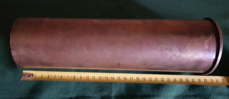

Les douilles autichiennes de 8cm M05 ou 8cm M16 que j'ai pu rencontrer sont identiques et ont une longueur de 230mm.( identiques également à la 8cm vz17 tchèque de l'entre-deux guerres )
L'année la plus tardive pour la M05 est 1917 et pour les M16, années 1917 1918.
Un listing de douilles d'un auteur américain indique 283mm pour la M05 ( sensiblement conforme au document présenté par M Guy François ) et 230mm pour la M16. Je n'ai encore jamais rencontré de douille à la longueur de 283mm. Je vous soumets donc deux hypothèses:
1) Les douilles de 8cm M05 mesuraient d'origine 283mm mais ont toutes? été recoupées à 230mm longueur de la 8cm M16 par les Austro-Hongrois à l'adoption de ce dernier.
2) Ces douilles ont été recoupées par d'autres utilisateurs après la 1ère guerre mondiale.

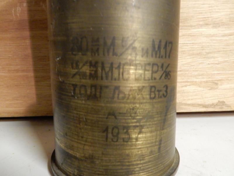

Je joins des photos d'une 8cm M05 de longueur 230mm comportant sur son flanc des marquages à l'encre avec des lettres cyrilliques et une date de 1937. ( Yougoslavie? )
Ces douilles ont probablement été utilisées par les Allemands sur le Mur de l'Atlantique.

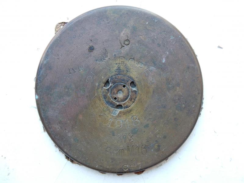

Voici une douille de 8 cm M5 à la bonne longueur.
Elle est datée de 1913 (incertitude sur l'étoupille qui semble indiquer 13 ou 18), a été rechargée en 1918 comme le montre le reste du marquage à la peinture et été utilisée dans les combats de 1918 en Meuse. Dans l'immédiat après guerre, les habitants récupérèrent plusieurs douilles (dont celle-ci) de plusieurs emplacements de batterie et malgré des marquages différents, elles sont toutes aux même dimensions : 284 mm. Malheureusement, je ne les aient pas toutes prise en photo, ne pensant pas à cette subtilité technique et possible réemploi....

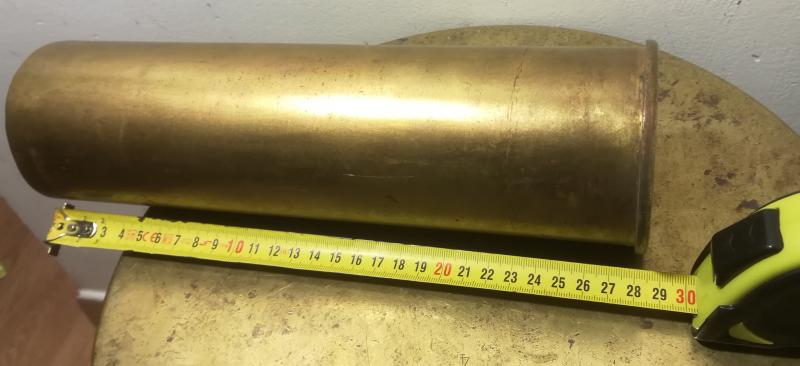

Cette douille viens de Belgique, achetée à un Polonais... La date est inintéressante.
Les 2 suivantes fond la même longueur et viennent d'une brocante d'une commune autour de Verdun.

D'abord, je voudrais corriger des erreurs dans mon précédent message. Partout, j'ai écrit M05 alors qu'il fallait écrire M5 ensuite, la douille avec les marquages à la peinture est une M16 et non une M5.
Merci aux intervenants présentant les marquages en leur possession. La douille de M Cyril Cary est intéressante à deux titres: elle a sa longueur d'origine 284mm et le symbole signalé par M Guy François, l'aigle bicéphale de la double monarchie est ici remplacé par le blason de la Hongrie. Ce qui n'est pas fréquent du tout..A mon avis, mais ce n'est qu'un avis personnel, le symbole à 12 heures,qui représente le fabricant de la douille, est un M et un W entrecroisés. Cela pourrait correspondre à Manfred Weiss de Budapest qui avec Berndorf sont les fabricants de douilles austro-hongroises les plus courants ( de ce que j'ai pu rencontrer ).

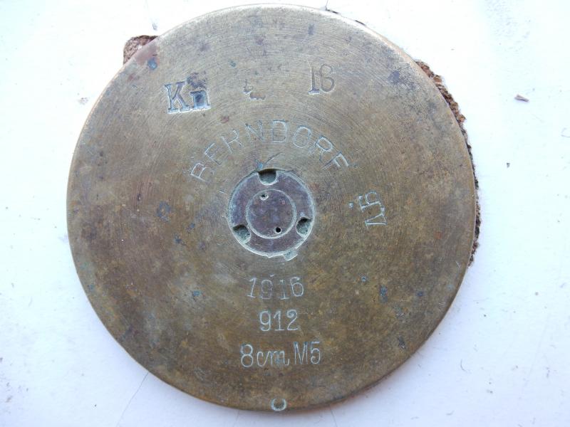

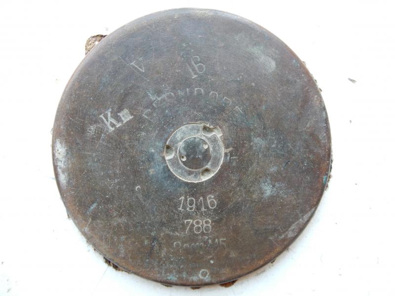

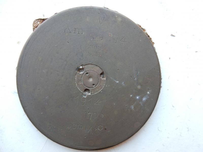

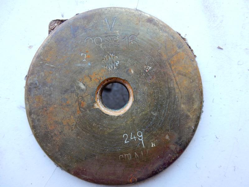

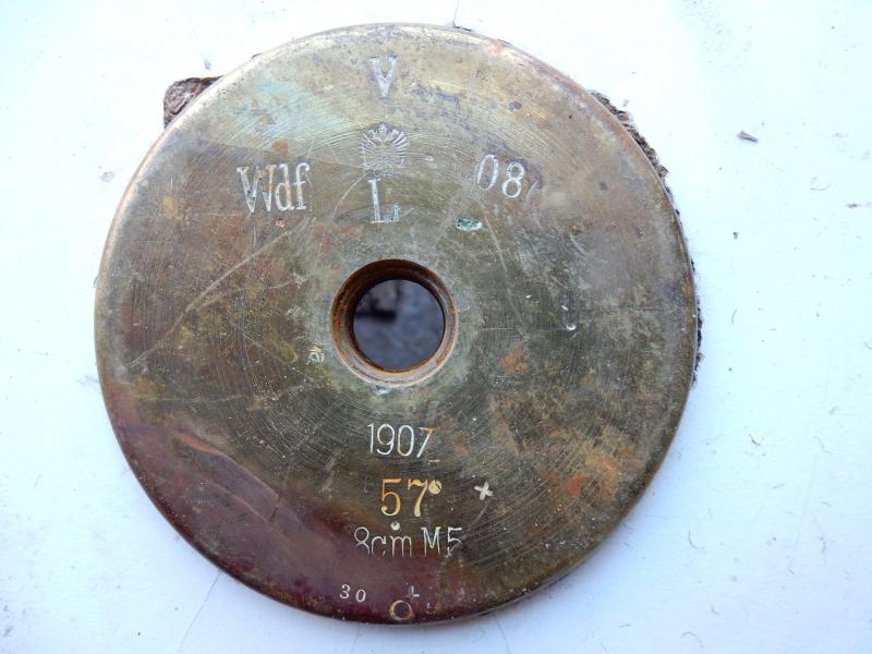

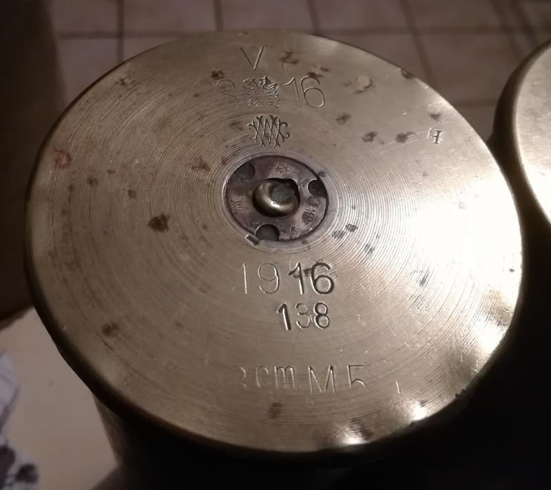

Je présente les marquages de 8cm M5 ou M16 que j'ai. Elles font toutes 230mm de longueur et les amorces ne me paraissent pas être autrichiennes.
La 1 est la M16 avec les marquages à la peinture. Toutes les autres sont des M5. La 3 est une fabrication précoce de 1907 avec un fabricant L pas courant. Noter sur la 5 deux lettres cyrilliques en surcharge.
