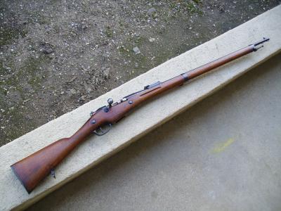

Bonjour, je suis nouveau sur ce site et je voudrais des renseignements sur une arme que je vais acheter ,c'est un fusil Berthier Modèle 1907-15 à 3 coups,en 8x348,j'aimerais savoir si c'est arme a été fabriquer en grand nombres et si d'après le numéro je peux savoir sa date de fabrication ,le levier d'armement est droit ,il semblerait que c'est un fusil fabriquer en 1915 ,puisque en 1916 il passait à cinq cartouches.
Si des passionnés comme moi peuvent m'apporter des renseignements ,je suis preneur.
Un passionné du fusil Gras , Lebel ,Berthier,revolver ,1873-1874 ect.Image

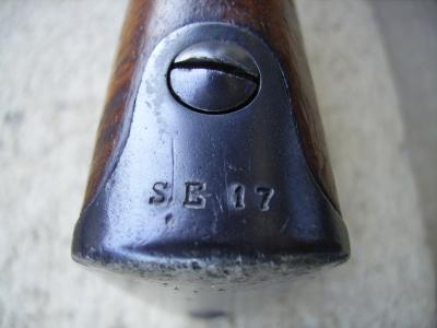

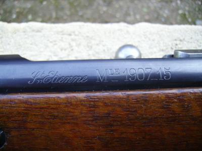

Voici des photos des marquages ,si une personne,peut me renseigner,sur ces marquages et me dire l'année de fabrication.
MerciImage

N° Q30268Image

(...)c'est un fusil Berthier Modèle 1907-15 à 3 coups,en 8x348(...)
J'en déduit que vous devez être chasseur ou tireur sportif.
Joli fusil! Pour connaitre un peu mieux l'arme, il faudrait voir les inscriptions ou le type du fusil est donné et une photo de l'emble du tonnerre.
C'est un second modèle à bonhomme d'armement droit, le premier modèle est coudé.
Cyril

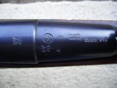

La photo du dessus est la photo de la plaque de couche ,et celle ci du tonnerreImage

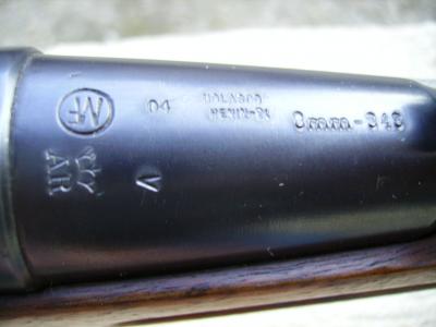

Numero Q30268Image

le numéro Q30268 déjà pourrait donner l année de fabriquation c est la 30268 éme arme de ce type produite sous la lettre Q maintenant allez savoir à quelle année correspond la Lettre Q..Les années de fabriquations sur une arme sont tres difficiles a déterminer si on ne posséde pas les fichiers qui sont détenus par les constructeurs voila les chiffres 1907-15 ne déterminent pas une période de construction mais une année modéle en l occurrence 1907 modifié en 1915 .Quoi qu il en soit votre arme a due etre demontée plusieurs fois car la vis de la plaque de couche n est pas orientée strictement(comme toutes les vis..) dans l axe du canon et cette arme est toute fois magnifique

Pour les lettres SE17 sur la plaque de couche et le MF sur le tonnerre,il parait que c'est une arme sélectionner sur 1000 ,pour les tireurs d'élites.
Le SE17 ,pour Section D'essais,vrai ou faux!
