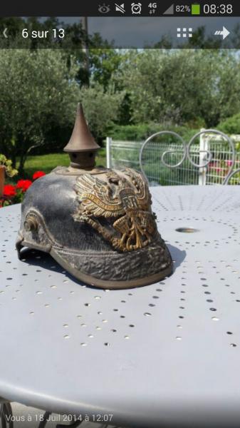

j'ai trouvé ce casque chez un ami - d'après lui ça vient de verdun.
Est ce que vous pouvez m'en dire un peu plus ?
cdt,
Rémi.

Bonsoir Rémi,
Sans voir les marquages intérieur ?.
Casque Pickelhaube Prussiens infanterie troupe.
Phil.
Phil.

il s'agirait d'un homme de troupe ?
pas d'officier ou sous officier ?

Message par p Lamy »
casque à pointe modèle 1895 de troupe du Royaume de Prusse, plaque avec aigle et initiales FR pour Fredericus Rex.
Il manque la jugulaire en cuir et les cocardes.
S'il y a un marquage à l'intérieur de la nuquière, cela pourrait donner plus de renseignements.
Bien cordialement.
P. Lamy

bonjour
je pense que tout est dit pour la coiffure
mais je voudrais savoir si la plaque à été remplacer ?
gégé

d'après ce que m'a dit mon ami sur l'histoire de son casque - c'est l'oncle de son grand père qu'il l'aurait rapporté du front de Verdun. J'ai fait des recherches sur son unité d'affectation. Il était dans le 29ème bataillon d'artillerie de Campagne en 1917 (ça correspondrait).
J'essayerais d'avoir une photo de l'intérieur.
La plaque est d'origine.

bonjour
ce casque n'est pas de l'artillerie de campagne
qui porte une boulle et non la pointe
c'est un de l'infanterie
gégé
chopes de réserviste

ok merci pour ces précisions. Ce casque était il encore utilisé en 1917 ou a été il remplacé par le nouveau casque Stahlhelm ?

Message par quaren'tro »
Bien d'accord avec P lamy, Gérard 28 & Piou piou.
Une simple "petite photo " n'est pas suffisante. Il faut des détails de la nuquière, des attaches de la plaque, de la visière etc....
Y a t il des marquages sur la nuquière? un nom sous la visière. L'oncle de votre grand père a pu ramener un souvenir.
Le Stahlhelm a été distribué début 1916 aux troupes de 1ère ligne, les autres (surtout les réservistes) ont conservé leur "pointu" jusqu'à fabrication et dotation complète.
De plus, certains duchés germains qui soutenaient l'Autriche ont été annexés en 1866 par la Prusse et ont du abandonner leurs cocardes et leurs plaques pour des accessoires prussiens exemple: les 81, 82è régiments de Hesse Cassel.
Rien n'est simple avec le pickelhaube.....
Avant tout, je vous conseille la lecture du hors série N° 31 de la revue Uniformes (Pub gratuite) pas cher et très bien documenté.
A+
Quaren'tro
