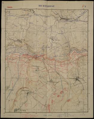

Qui pourrait me dire à quoi correspond en 1917 le funiculaire qui se trouve près du village nègre de Vassogne, au Chemin des Dames ??
Et eventuellement si vous en connaissez d'autres, ailleurs au CDD ou sur d'autres fronts
Merci d'avance

Désole, je me rends compte que l'image n'est pas lisible ...
Il s'agit d'une carte issue du JMO du 7e Génie, août 1917 si je ne me trompe pas

Bonjour Gil,
Deux questions :
- Type de voie ?
- JMO du 15° Btn ?

Je ne connais pas le type de voie ...
Je vois cette indication sur plusieurs cartes issues de JMO, je comprends bien qu'il s'agit d'un moyen de "monter" sur le plateau, mais je n'ai pas plus d'informations ...
Est-ce un vrai "petit train" pour le matériel ?
Un type de tranchée ? (sur les cartes il est en rouge, comme les tranchées, boyaux et installations militaires).

Re: Funiculaire ... ??
En tous cas on jurerait qu'il n'a pas disparu depuis longtemps .....
C'est un funiculaire a crémaillère, ici une 40aine de mètres à monter, pour du matériel probablement

Merci beaucoup Alain
Il ne reste plus qu'à aller voir cela sur place !!

A l'origine, oui : funiculus =câble, mais dans certains cas (pas de 2° voie pour l'autre qui fait contrepoids - funiculi-funicula- on opte pour une "traction" à crémaillère ( déjà, ça .. :ange: .) il faudrait alors dire chemin de fer (à crémaillère), mais ça fait pompeux, alors je fais comme les autres, je dis funiculaire à crémaillère, d'autant que je ne serais pas surpris qu'il y eut aussi un cable :pt1cable: .
A Lyon, il n'a pas été à crémaillère ?? " dans le temps" ??

Bonjour à tous, Gil il y a deux funiculaires au sud-est de Braye en Laonnois, pour l'instant je n'ai trouvé que l'un des deux sur les cartes, l'autre est cité dans le JMO du Génie de la 5ème DI. Pour Vassogne, j'ai été plusieurs fois dans le coin, sans vraiment le chercher, je n'ai pas trouvé de traces flagrantes de vestiges de cet ouvrage.
