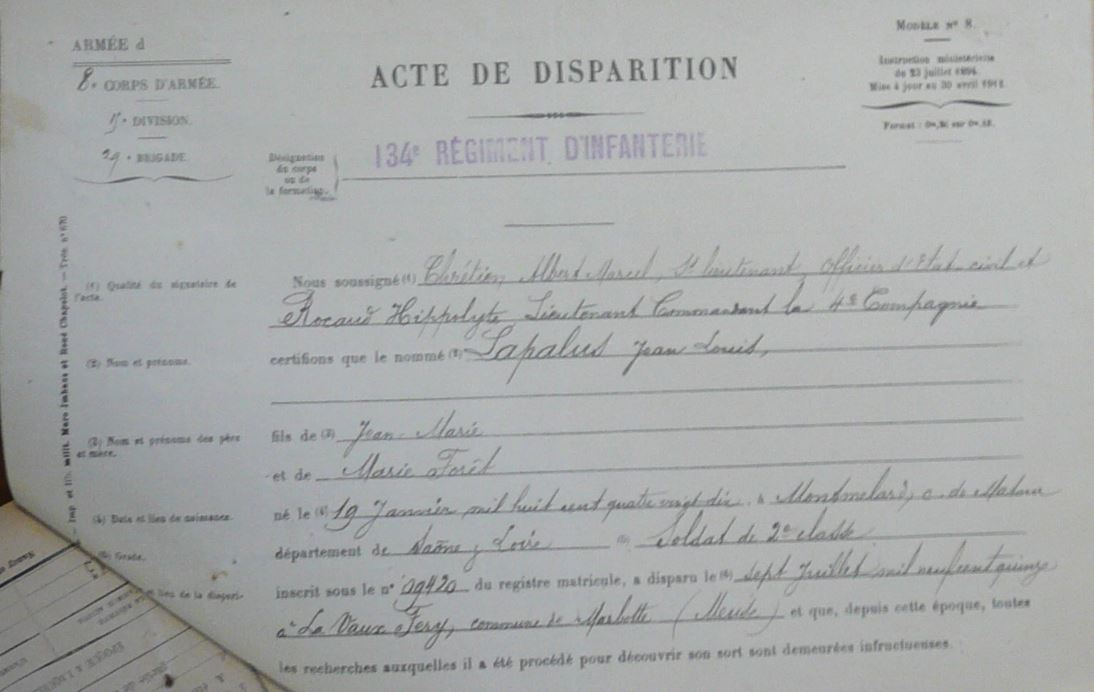

-d'un acte de disparition modèle n°8 établi par l'officier d'état civil du régiment et adressé au Ministre des pensions
acte de disparition.JPG (77.72 Kio) Consulté 1776 fois
Sur cet acte figure une date de disparition qui est généralement reprise par le procureur de la République dans l'établissement du JDD.

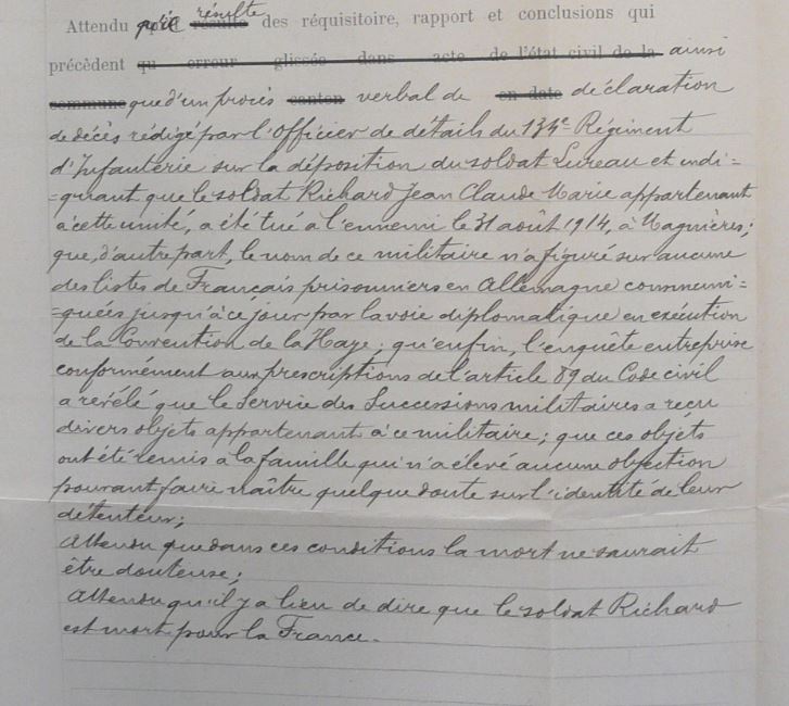

Parfois le JDD comporte plus d'informations
JDD 1.JPG (84.5 Kio) Consulté 1776 fois
