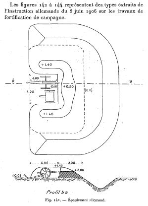

Bonjour Patrice,
Il n'existe pas de différence fondamentale entre un épaulement et un épaulement...
Comprendre par là que ce dernier soit destiné à l'artillerie ou à l'infanterie importe peu. Dans tous les cas, un épaulement reçoit une arme collective servi par une équipe. Seule la taille et l'accès différent.
Un épaulement est donc un poste de tir aménagé permettant de tenir un secteur déterminé et proposant une certaine protection aux servants. Cette protection soustrait l'équipe des tirs d'armes équivalentes.
Ceci explique que tous les épaulements ne sont pas identiques.
Enfin, un épaulement n'est pas systématiquement dédié. Pour une même pièce, on peut trouver un ou plusieurs épaulements, cas fréquents pour les mitrailleuses.
Mais, détail fondamental : théoriquement, un épaulement ne sert pas d'abri.
On peut donc très bien trouver une ou des cagnas desservant une tranchée, cette dernière se terminant à chaque extrémité par un épaulement.
J'insiste sur l'aspect théorique. Dans la Grande Guerre, la seule règle est qu'il n'y a pas de règle.

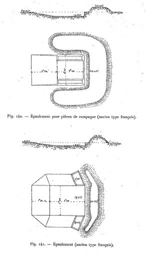

Un petit point de vocabulaire concernant les artilleurs pendant la guerre de 1914:
-depuis des temps très anciens dans l'artillerie, on définit "l'épaulement" comme la "masse couvrante destinée à protéger, autant que possible, le personnel et le matériel contre les feux de l'ennemi".On construit des épaulements essentiellement pour le service de l'artillerie dans un siège.Les réglements en vigueur en 1914 détaillent les différents types d'épaulements, construits en terre dans la plupart des cas.
-au cours de la guerre, la notion "d'épaulement" disparaît à peu près complètement du vocabulaire de l'artillerie et on construit les différents types de protection à ciel ouvert des canons sous la forme "d'alvéoles", c'est à dire des constructions en fouille permettant de dissimuler la présence des pièces de l'observation ennemie.L'alvéole est généralement recouverte (camouflage, rondins, etc...).L'épaulement en terre a à peu près disparu pour faire place à des casemates épaisses, parfois construites en béton.

Les descriptions données se rapprochent d'une façon générale également aux schémas fournis par Christian.
