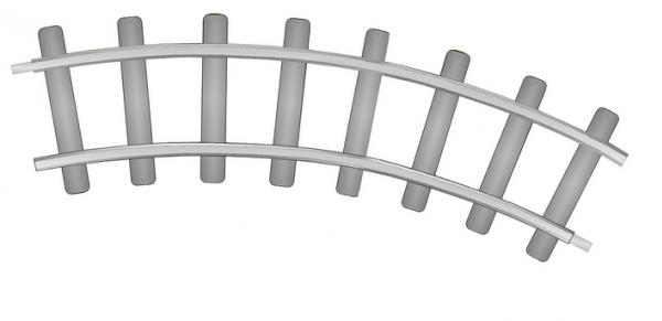

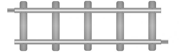

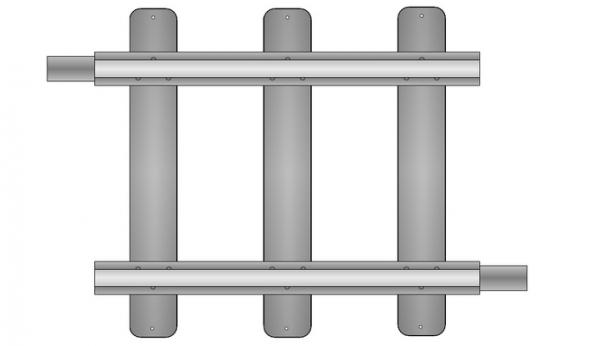

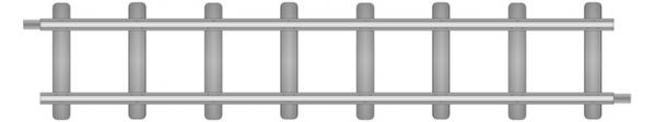

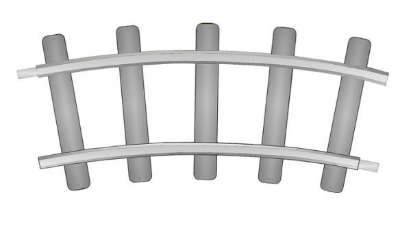

Je vous ai déssiné cet après-midi, les différents éléments de voie de 60 permettant de créer un circuit.
Il exisitait :
Trois éléments droits de 1,25, 2,50 et 5 m.;
deux éléments courbes de : 2,50 et 5m.;
un aiguillage. (je n'ai pas eu le temps de le déssiner).
Des essais furent réalisés en 1906 à Langres lors d'une grande manoeuvre.
Florian
