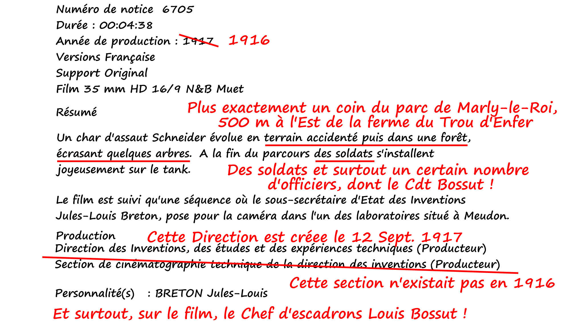

La notice du CNRS sur ce film comprend un certain nombres d'informations qui se sont, en partie, révélées imprécises ou erronées
Numéro de notice 6705
Durée 00:04:38 (avec un peu plus de 4 minutes pour la séquence sur le char)
Année de production 1917
Versions Français
Support Original Film 35 mm (de la société Pathé frères)
HD 16/9 N&B Muet
Résumé
Un char d'assaut Schneider évolue en terrain accidenté puis dans une forêt, écrasant quelques arbres.
A la fin du parcours des soldats s'installent joyeusement sur le tank.
Le film est suivi qu'une séquence où le sous-secrétaire d'Etat des Inventions Jules-Louis Breton,
pose pour la caméra dans l'un des laboratoires situé à Meudon.
Production
Direction des Inventions, des études et des expériences techniques (Producteur)
Section de cinématographie technique de la direction des inventions (Producteur)
Personnalité(s)
BRETON Jules-Louis

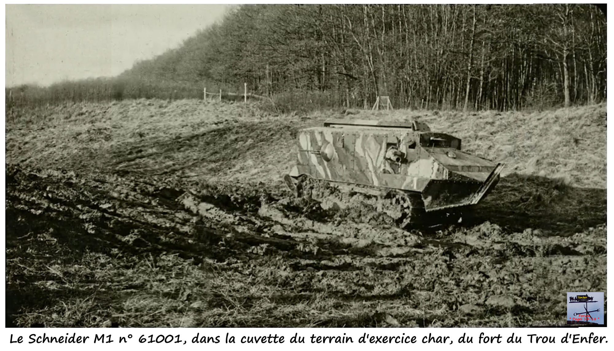

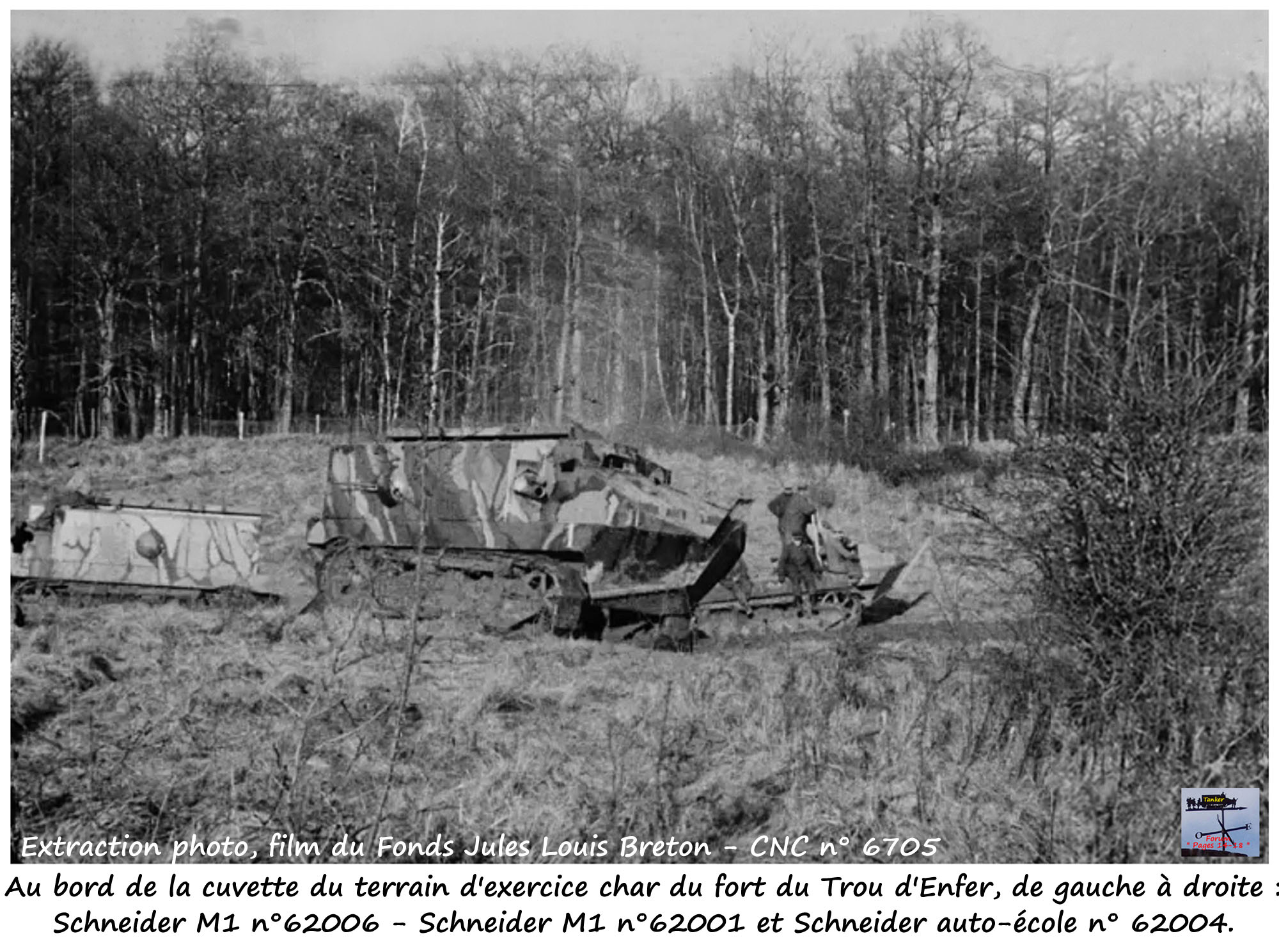

Le film numérisé par le CNC :
https://www.google.com/url?esrc=s&q=&rc ... tR2U067djP
Ce film N&B, numérisé en couleur par le CNC, dure 4 m 58. Il comprend plusieurs images de présentation et, effectivement un final (hors sujet) sur Jules Louis Breton, final qui ressemble un peu à une sorte de signature d'authentification de l'origine Direction des Inventions de ce film . . . .
Ce qui reste parfaitement authentique, c'est le logo des Frères Pathé qui termine le film
Les images d'ouverture du film numérisé par le CNC :
01 - Film Schneider n° 61001 au Trou d'Enfer.jpg (315.94 Kio) Consulté 2991 fois
02 - Film Schneider n° 61001 au Trou d'Enfer.jpg (383.87 Kio) Consulté 2991 fois
03 - Film Schneider n° 61001 au Trou d'Enfer.jpg (403.4 Kio) Consulté 2991 fois
04 - Film Schneider n° 61001 au Trou d'Enfer.jpg (271.87 Kio) Consulté 2991 fois

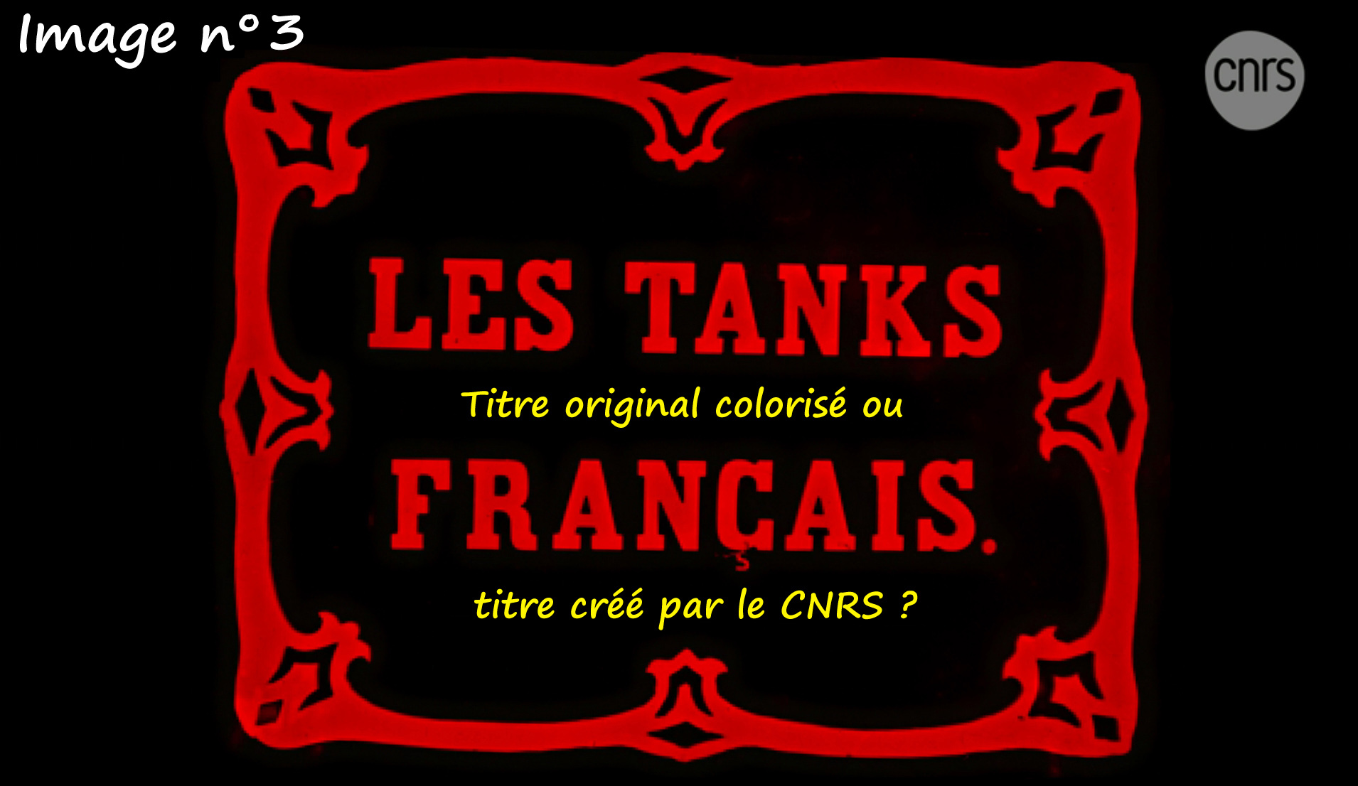

L'existence de ce film sur le char Schneider était connue depuis la mise en ligne sur internet par la société British Pathé, société propriétaire d'une copie originale ou d'une partie de cette copie.
Voir le lien qui suit :
https://www.google.com/url?esrc=s&q=&rc ... etccprel19
British Pathé a d'ailleurs mis en ligne sur youtube, deux séquences un peu différentes, toutes les deux incomplètes et surtout mal identifiées et pas du tout localisées. . . .

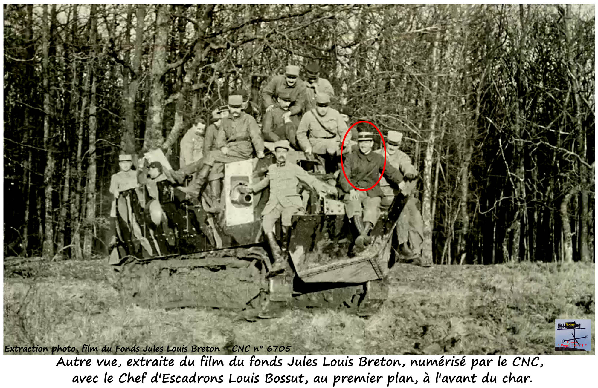

L'élément le plus important, du film complet, est la séquence finale que le commentaire du CNRS analyse succinctement d'une phrase :
" A la fin du parcours des soldats s'installent joyeusement sur le tank."
Des soldats, oui probablement, mais surtout un groupe d'officiers et de sous-officiers avec à leur tête, assis à l'avant du char le très connu chef d'escadrons Bossut, futur chef du Groupe AS 2.
Le Cne Louis Bossut, nommé Chef d'Escadrons, le 4 Octobre 1916 est affecté dans l'AS à Marly-le-Roi le 5 Octobre 1916, et prend le Cdt du Groupe AS 2 le 14 Décembre 1916. Il rejoint, dans la foulée, avec son Groupe, le Camp AS de Cercottes.
Ce premier film sur le char Schneider n'a donc pas pu être tourné en 1917, mais bien en 1916, avant le départ pour Cercottes du Cdt Bossut , avec les personnels du Groupe AS 2.

Jules Louis Breton était donc bien présent le jour de ce tournage mais, à cette époque, il était alors Député de l'assemblée Nationale, et membre de la Commission Supérieure des Inventions intéressant la Défense Nationale.
Il ne sera nommé Sous-Secrétaire d'Etat chargé des Inventions, au sein du Ministère de l'armement et des fabrications de guerre d'Albert Thomas, que le 14 Décembre 1916.
Il est plus qu'improbable que la commission, dont il faisait alors partie, ait eu à sa disposition les moyens de réaliser des films
C'est donc bien, plus probablement un opérateur de la SCA (Section Cinématographique de l'Armée)qui a réalisé ce film. Il est, par ailleurs aussi possible que cette séance n'ait pas eu lieu le jour ou, Albert Moreau a réalisé les photos de la série SPA 147 M de l'Ecpa-D..
En effet, ce jour là, il a aussi photographié le Saint Chamond M1 n° 62014, le Schneider M1 n° 61006 et, au moins le Schneider auto-école n° 61004.
Le cahier de mission des photographes ne contient malheureusement pas d'informations sur :
- la mission d'Albert Moreau,
- la mission de l'opérateur film qui aurait pu réaliser ce premier film sur le char Schneider.
12 - Marly-le-Roi - Schneider M1 n° 61001 et Cdt Bossut.jpg (395.37 Kio) Consulté 2976 fois

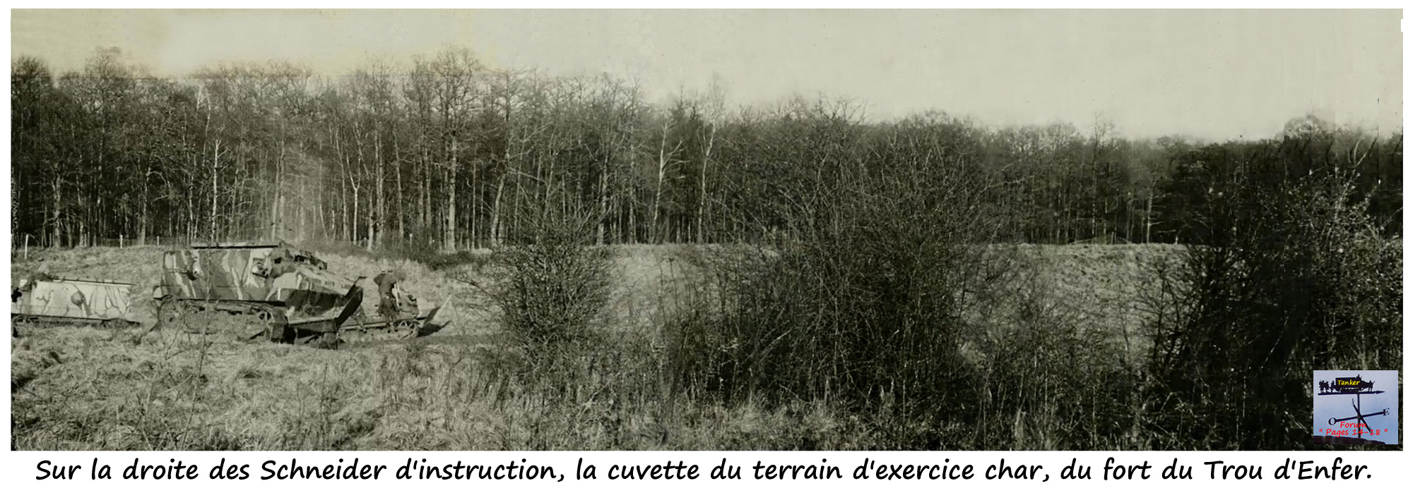

Le terrain d'exercice des chars, du fort du Trou d'Enfer est parfaitement bien identifié.
15 - RecoAir - Trou d'Enfer.jpg (467.03 Kio) Consulté 2974 fois
16 - RecoAir - Trou d'Enfer.jpg (478.23 Kio) Consulté 2974 fois
