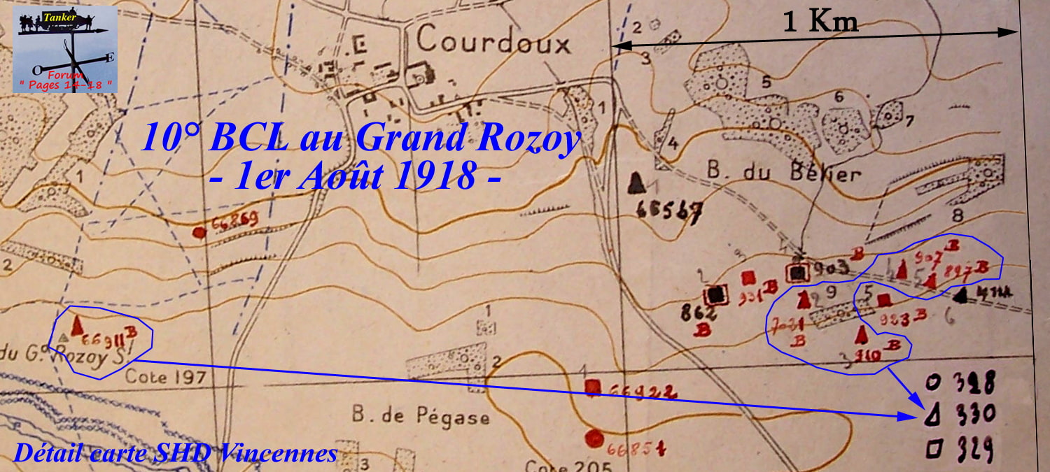

En complément, pour illustrer le propos voici un détail de carte, du rapport de combat
du 10° BCL du 503° RAS, rédigé à l'issue de l'engagement de ce Bataillon au Grand Rozoy.
Les chars sont ceux qui ont été détruits et, concernant la Compagnie AS 330, si les numéros
de chars sont connus (au moins les 3 derniers chiffres), cela ne dit pas de quel type de FT.
Par ailleurs, ce ne sont que 5 chars d'une compagnie de 15, et la ou les sections ne sont pas
identifiées.
La dispersion de ces chars, montre bien que le diorama, selon son échelle, peut rapidement
prendre des proportions importantes.

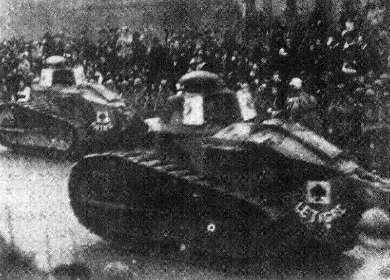

Un copain m'a transmis cette photo , auriez vous des infos sur le char au second plan , je n'arrive pas à lire son nom . Je pense que la photo date de decembre 1918 à Strasbourg ?
merci cdlt tattu

Je pense que c'est "PATRIE"

Il s'agit bien du char "Patrie".
Ce défilé a eu lieu le 9 Décembre 1918, à Strasbourg, à l'occasion de la venue du Président de la République.
L'unité de char qui défilait était une Compagnie de marche de Renault FT, du 15° BCL du 505° RAS.
Elle devait donc comprendre des chars des Compagnies AS 343, 344 et 345.
Le char "Patrie" est un char canon à tourelle Girod, d'une première section (As de Pique), dont le numéro n'est pas connu, contrairement au "Tigre "et à "Surcouf", autres chars à tourelle Girod, dont les numéros de chars sont bien identifiés lors de ce défilé.
Autre élément, observés lors de ce défilé : la croix de guerre, peinte dans un ovale, sur la tourelle, à gauche du canon ou de la mitrailleuse.
