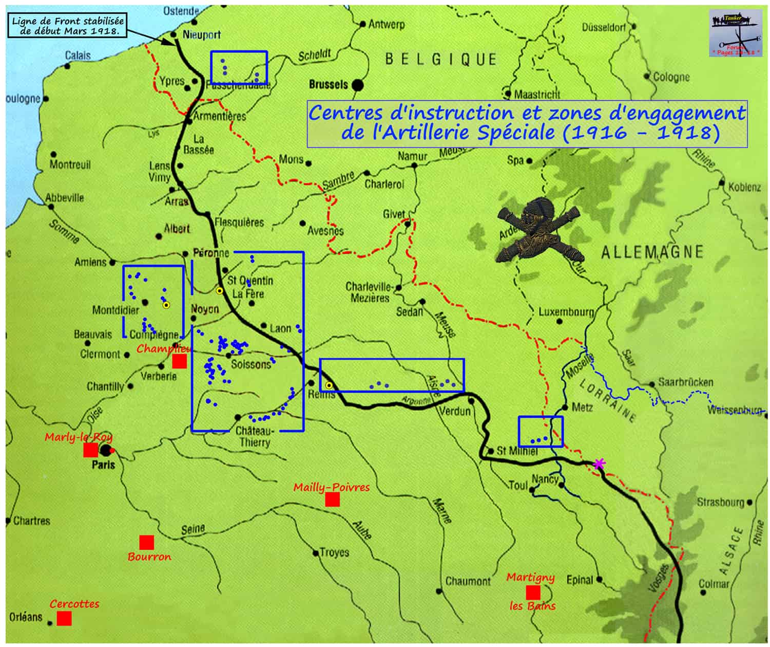

La carte de synthèse qui suit montre bien que la zone d'engagement des chars français
est très loin de recouvrir la totalité du territoire national à reconquérir.
002 - Implantations et combats de l'AS en 1918 (01a)-min.jpg (144.2 Kio) Consulté 3792 fois
