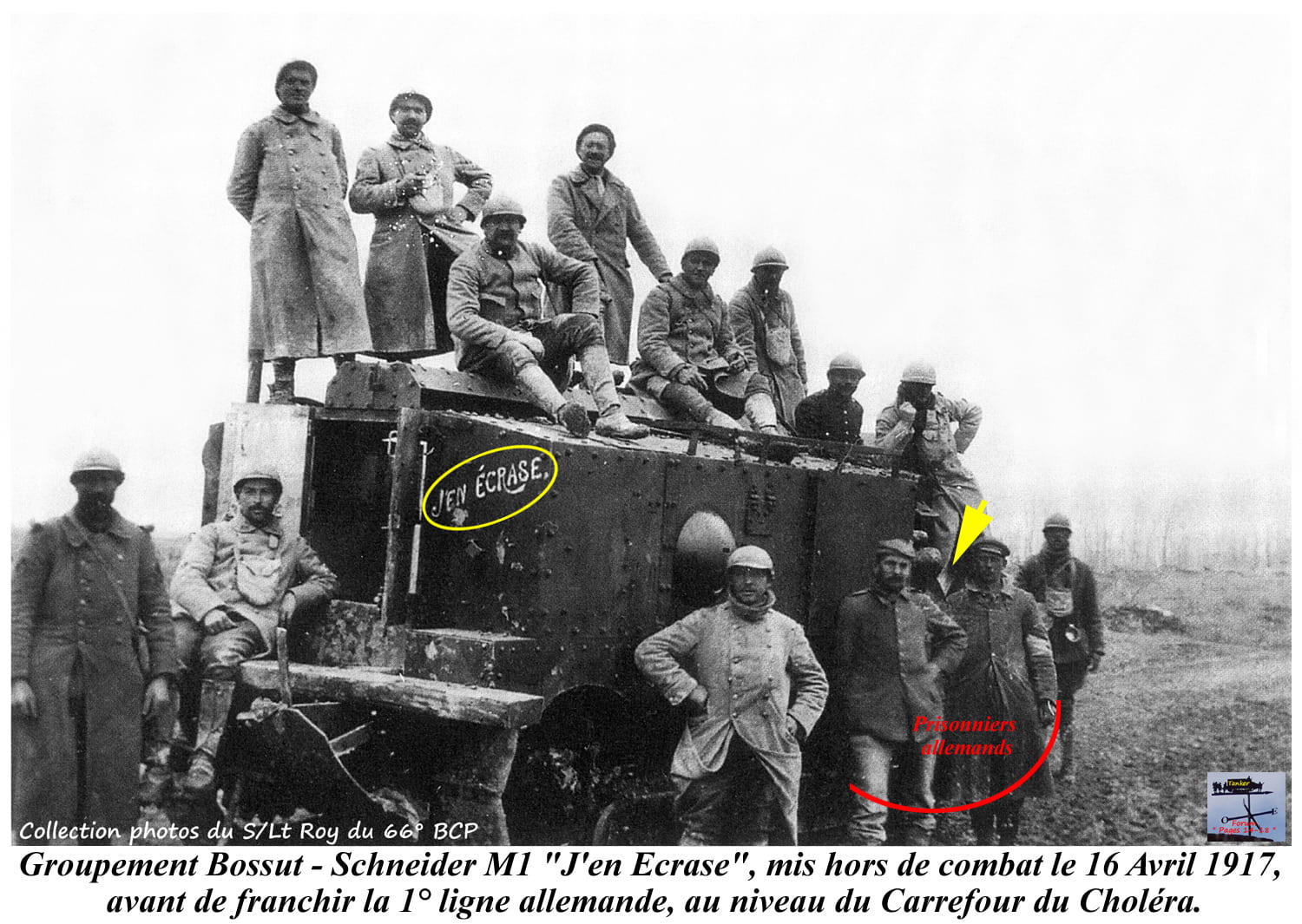

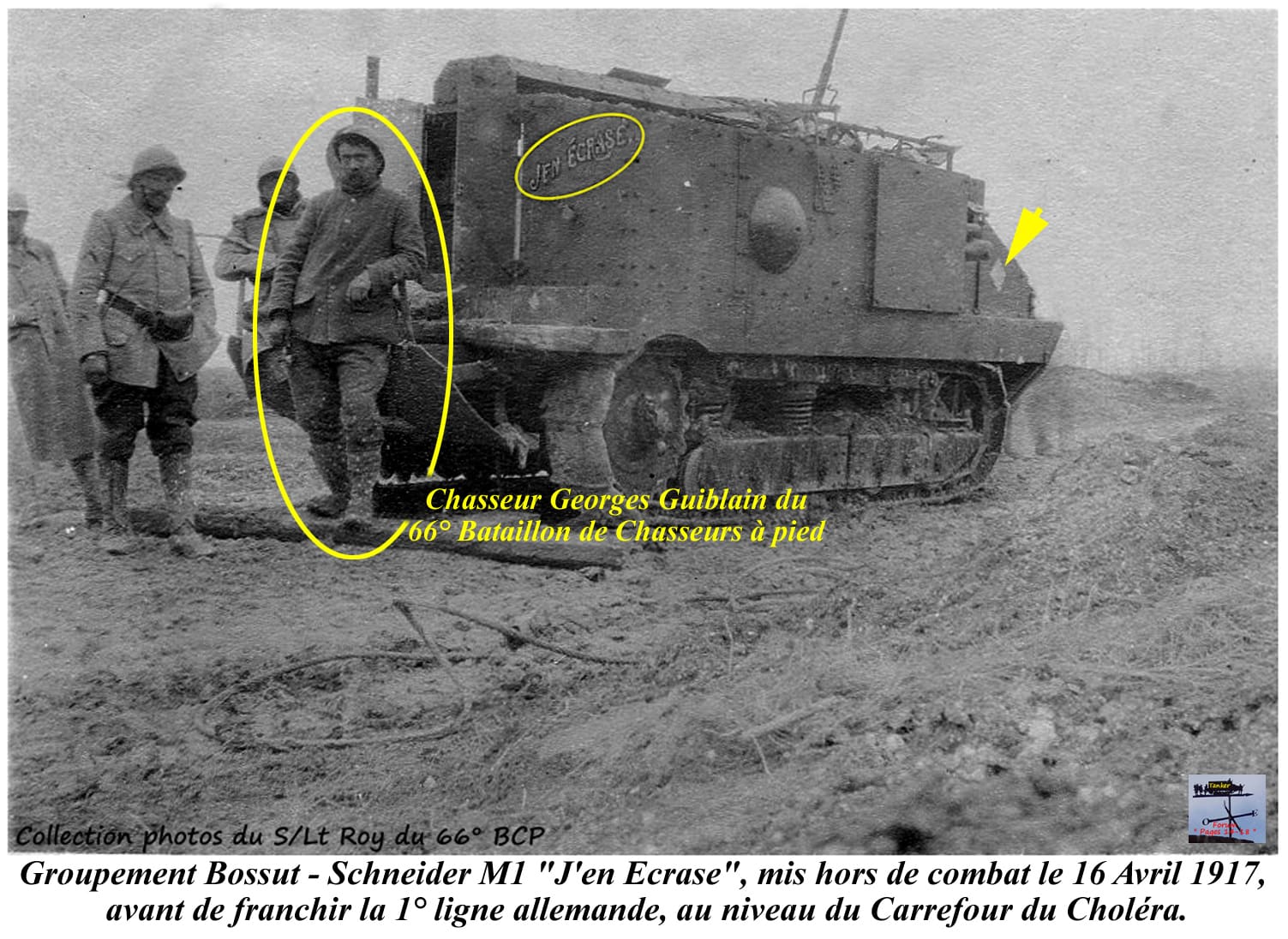

Le 16 Avril 1917, dans les chars du Groupement Bossut, est engagé un Schneider M1 nommé "J'en Ecrase ".
01 - Grpt Bossut - Schneider M1 AsCa1 n° 61150 - J'en écrase (01)-min.jpg (243.77 Kio) Consulté 3872 fois
02 - Grpt Bossut - Schneider M1 AsCa1 n° 61150 - J'en écrase (02)-min.jpg (238.09 Kio) Consulté 3872 fois
Ces deux photos ont été réalisées par le Lt Roy du 66° BCP, Bataillon appartenant à la 9° DI du 5° CA,qui attaquait, vers Juvincourt, le long de la rive Ouest de la Miette.
Le Chasseur Georges Jean Guiblain était un ami du Lt Roy (ils avaient fait leurs classes en même temps en 1912)
Le 66° BCP ne faisait pas partie des unités du 32° CA, engagées avec les chars, le long de la rive Est de la Miette.
C'est le passage de la colonne de chars du Groupement Bossut, dans le dispositif de la 9° DI qui offrira au Lt Roy, l'occasion de faire ces deux photos de char Schneider.
La place de l'as de Batterie, à l'avant droit du char, permet d'affecter ce char à la 3° Batterie du Groupe AS 5.

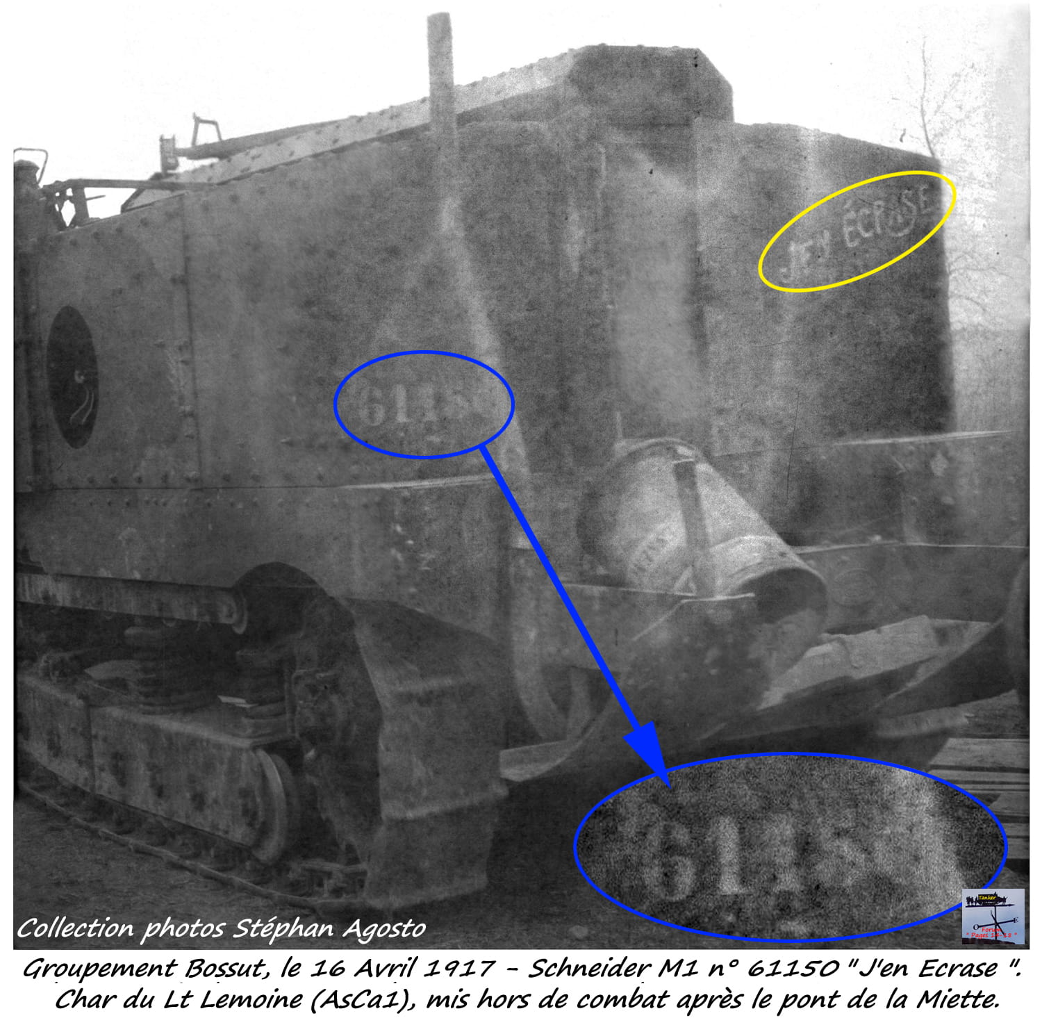

Le 16 Avril 1917, deux chars, sont mis hors de combat, en bordure de la zone d'engagement de la 9° DI.
Il s'agit des Schneider M1 n° 61150 du Groupe AS 5 et n° 61156 du Groupe AS 9.
- Le 61156 est mis en panne par rupture de bielle, avant le passage de la Miette
- Le 61150 est mis hors de combat, pas impact d'obus, à l'avant gauche du char.
Ces deux chars, qui n'ont donc pas été engagés dans les combats du Groupement Bossut, seront récupérés après les combats

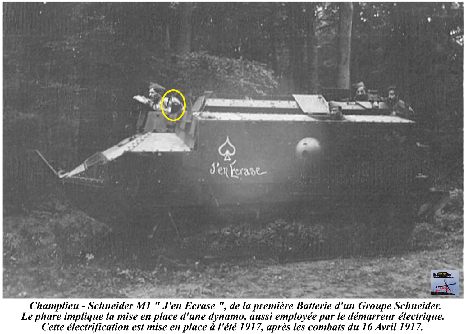

Il existe une autre photo de Schneider M1, aussi baptisé "J'en écrase", postérieure aux combats d'Avril 1917, et probablement faite à Champlieu.
Ce char est équipé d'un phare, phare installé sur les chars Schneider, qu'après la mise en place du démarreur électrique.
Les Schneider engagés à Juvincourt, le 16 Avril 1917, n'étaient pas équipés du démarreur électrique.
Cet autre "J'en écrase" n'est pas identifié.
06 - Schneider M1 AsPx n° 61xxx J'en écrase (01)-min.jpg (239.11 Kio) Consulté 3870 fois
Appartenant à une première Batterie, il s'agit, très probablement d'un autre char, affecté à un autre groupe.
En plus du phare, son panneau d'appel de l'infanterie, n'est pas du modèle, présent sur le 61150 à Juvincourt.
Il est, à ce stade impossible de le relier au "J'en écrase" engagé avec le Groupement Bossut.
A suivre - Michel
