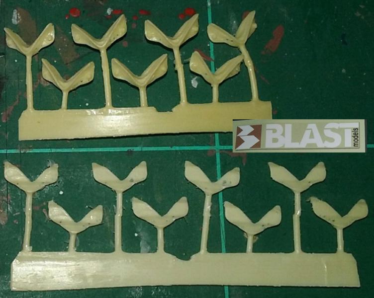

La société Blast Models, a eu la très louable initiative de vouloir produire, pour les maquettes au 1-35°,
les crampons de patins de chenille du char Saint Chamond.
Visiblement, le concepteur de ce kit de crampons n'est pas un lecteur assidu des sujets Artillerie Spéciale
de "Pages 14-18". Il se serait plongé dans les deux sujets qui suivent, ce Kit Blast Models n° BL 35249 K
n'aurait pas été produit avec une telle erreur d'échelle !

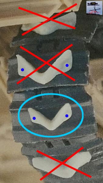

La page de présentation du Kit Blast Models contient tous les éléments permettante
de comprendre l'erreur de fabrication. Sont présentée sur cette page :
- Un patin de chenille étroite (de référence historique),
- Un patin de chenille élargie de la maquette 1/35° avec les crampons montés
Visiblement, aucune analyse des différents variantes de chenilles de Saint Chamond n'a été faite.
Elle aurait pourtant permis, au concepteur du Kit, de comprendre que toutes les chenilles utilisées
portaient le même et unique modèle de crampon, et de réaliser, le leur à la bonne échelle . . . . .

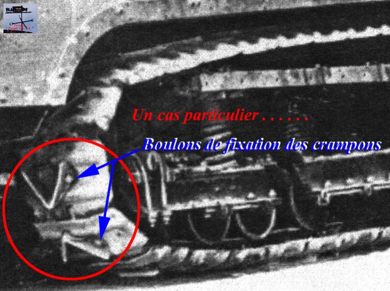

Ce montage d'un crampons réduit, est conforme à ce que montre la photo de référence (avec patin étroit)

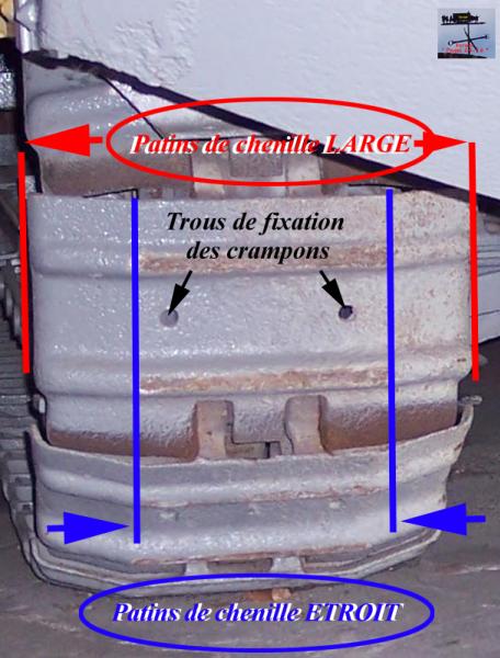

Et le patin de chenille large du Saint Chamond de Saumur, avec ses deux trous de fixations montre bien
le positionnement exact des crampons sur tous les patins de chenilles de ce chars.
Tous les patins étaient percés, et le montage des crampons étaient à l'initiative des unités et,
aussi théoriquement, en fonction de l'état des terrains d'engagement
Le marquage "Limited Edition" de ce Kit était finalement un peu prémonitoire :) et,
il ne devrait pas empêcher Blast Models de relancer son produit, à la bonne échelle.

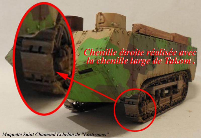

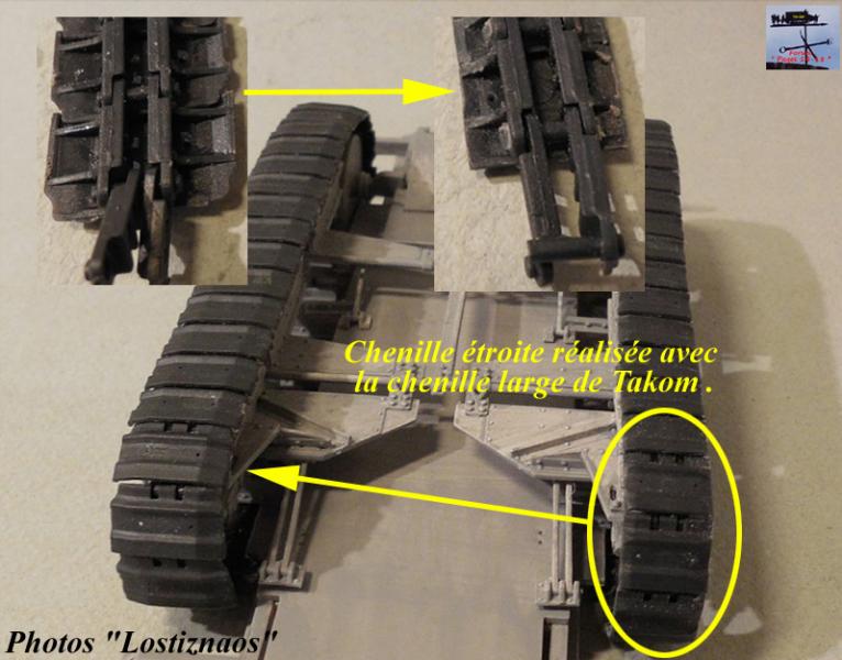

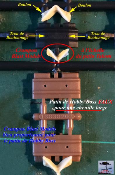

Voici un complément utile, avec des éléments fournis par Olivier et Gilles,
qui interviennent occasionnellement sur le forum sur ces sujets chars.
La mise à l'échelle des chenilles faites par Takom et Hobby Boss permettent de voir que :
- la chenille Takom reproduit bien le patin des chenilles larges du Saint Chamond
- la chenille Hobby Boss est une bonne représentation de la chenille étroite, mais elle est
fausse, comparée à celle de Takom, si elle se veut aussi être la chenille large du char. .
Il y a un problème d'échelle certain pour Hobby Boss et il semble bien que celle de Takom
soit aux bonnes dimensions.
Les crampons de Blast Models donne, pour les patins de chenille de la maquette Hobby boss une impression
de bonne échelle, mais la mise à l'échelle du crampon, pour le patin produit par Takom, montre bien qu'il y a
un problème d'échelle, à la fois pour les crampons Blast Models et pour le patin de chenille Hobby Boss.
Les maquettes montées de Saint Chamond Hobby Boss ne semble pas "trainer" dans les photothèques des sites.
Difficile donc, d'apporter d'autres éléments complémentaires . .
Le travail de Gilles sur les patins étroits de sa maquette du Saint Chamond caisson est
finalement aussi parlant qu'une photo d'époque.
Bonne journée - Michel

Oui , les crampons Blast models sont un peu sur dimensionnes mais avec un peu de poncage ca le fait...je les contacterais pour leur signaler le fait.Leur serie limitee etait due au fait de la fragilite du moule.
Pour Hobby Boss , ayant la maquette , ils se sont trompes comme Takom pour le M1...des chenilles larges ( Et d ailleurs pas de la meme largeur que celles de leur concurent )...donc methode de Gilles , on coupe et on ponce...soyons positifs , on peut se faire les chenilles assymetriques !

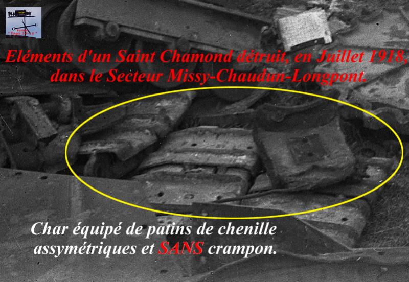

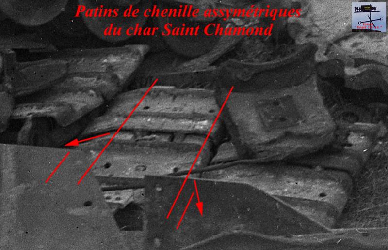

En fait , relisant Dutil ( Les chars d'assaut : leur creation et leur role pendant la guerre 1915-1918 ), il semblerait qu'il y ait eu 3 tailles de crampons.
Aussi , il mentionne que les chenilles assymetriques etaient sujet de "deraillement"
