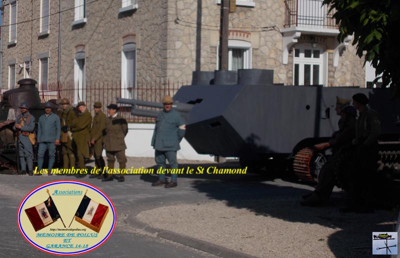

Le 21 Mai 2017, avant que les visiteurs n'envahissent Berry-au-Bac, la photo souvenir des chars
français de la Première Guerre Mondiale était réalisée, juste en arrière de la mairie du village.
A droite de la photo, un très inattendu deuxième char Saint Chamond, simplement peint en gris artillerie.
Ce char, construit par l'Association "Mémoire de Poilus", était arrivé deux jours plutôt pour participer
aux cérémonies du Centenaire du premier engagement des chars français sur Juvincourt.
Le chauffeur du porte-char, un homme heureux, né à Berry-au-Bac "reçoit ses ordres" de Fanny

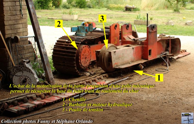

Courant 2015 et début 2016, l'affaire s'est lancée avec l'achat :
- d'un moteur Berliet de 175 cv
- de la motorisation d'une pelleteuse à moteur hydraulique.

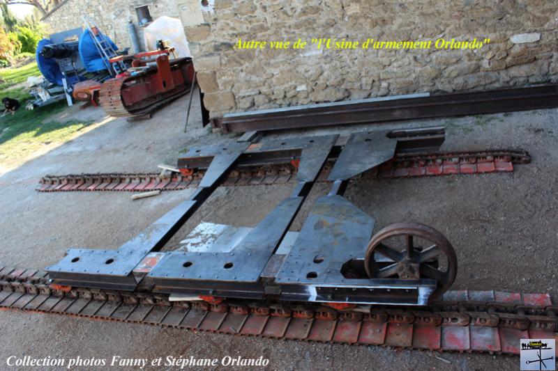

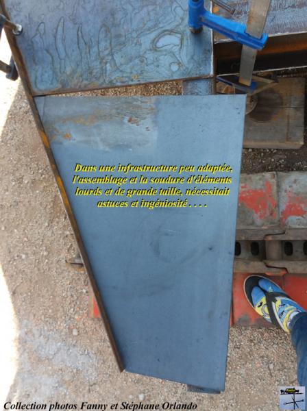

Indispensable car, comme le montre les photos qui suivent, le char ne sera pas construit dans un atelier équipé
de tous le confort souhaitable pour un tel chantier, mais dans la grange et le jardin de leur propriété . . . . .

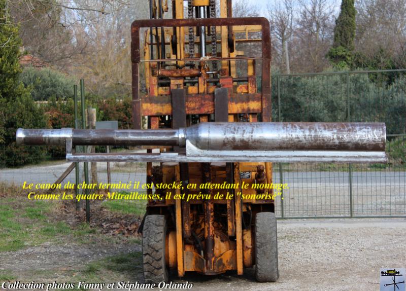

Ce stade franchi, le début de la construction d'éléments complets comme l'ensemble canon, les tourelleaux, les masques
de mitrailleuses a pu commencer, sans oublier le démontage du moteur, la récupération et la remise en état des éléments
du train de roulement (chenilles, barbotins, galets de roulement, rouleaux porteurs et poulies de tension).

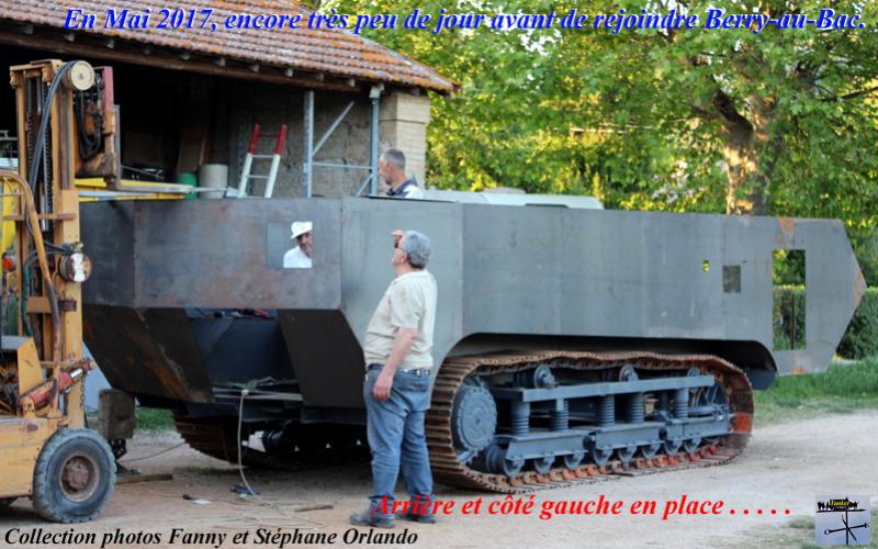

Petit retour à la mi-Mai 2017, pour bien comprendre dans quel état était le projet,
avant de rejoindre Berry-au-Bac.
Au retour de Berry-au-Bac, la construction reprend, avec la fermeture du toit de char. A Berry-au-Bac, sa hauteur
ne permettait pas aux visiteurs, de voir que tout le char n'était pas encore totalement couvert.
Ce sont, entre autre, plusieurs centaines de boulons (plus d'une centaine sur un côté du char . . . )
qu'il va falloir faire réaliser à l'identique pour plus de réalisme.
