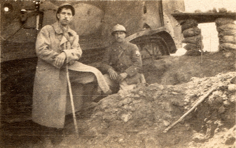

Ci-joint deux photos, malheureusement de piètre qualité, d'un char Saint-Chamond détruit. Elles ont été prise par le sergent René Moreau, mitrailleur au 3e BCP en 1917 (on le voit à gauche sur la 1re et à droite sur le 2e).
Est-il possible de localiser ce char (je pense qu'il s'agit du même sur les photos) ?
Merci d'avance pour toutes les informations que vous pourriez m'apporter.

Bonjour Frédéric,

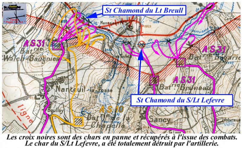

Cette photo a été prise entre le 27 Mai et le 29 Septembre 1917, période pendant laquelle le 3° BCP
occupait un secteur du Chemin des Dames entre Nanteuil-la-Fosse et la Ferme Mennejean.

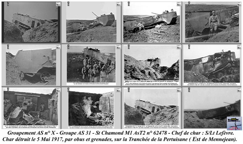

Ce Saint Chamond du Groupe AS 31 est celui du S/Lt Lefevre (St Chamond AsT2 n° 62478), détruit
par obus et grenade, sur la Tranchée de la Pertuisane, à côté de la Ferme Mennejean le 5 Mai 1917.
Ce char de la 4° Batterie du Cne Rime-Bruneau, était engagé avec le 288° Régiment d'Infanterie.
Il existe une dizaine de photo de ce char embourbé puis détruit, sur cette tranchée.

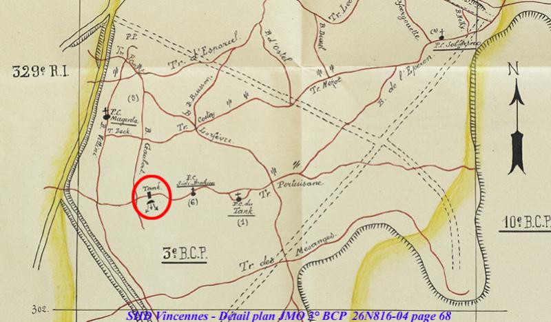

Le JMO du 3° BCP donne, à la page 68, un plan de situation du Bataillon donnant :
- La position du char sur la tanchée,
- Le PC du Tank.
Après la destruction de ce char, ce bout du Front prendra l'appellation de Secteur du Tank.

Un grand merci pour toutes ces infos extrêmement précises. Je n'en attendais pas tant. En tout cas, je vais noter tout cela sur mes tablettes.
