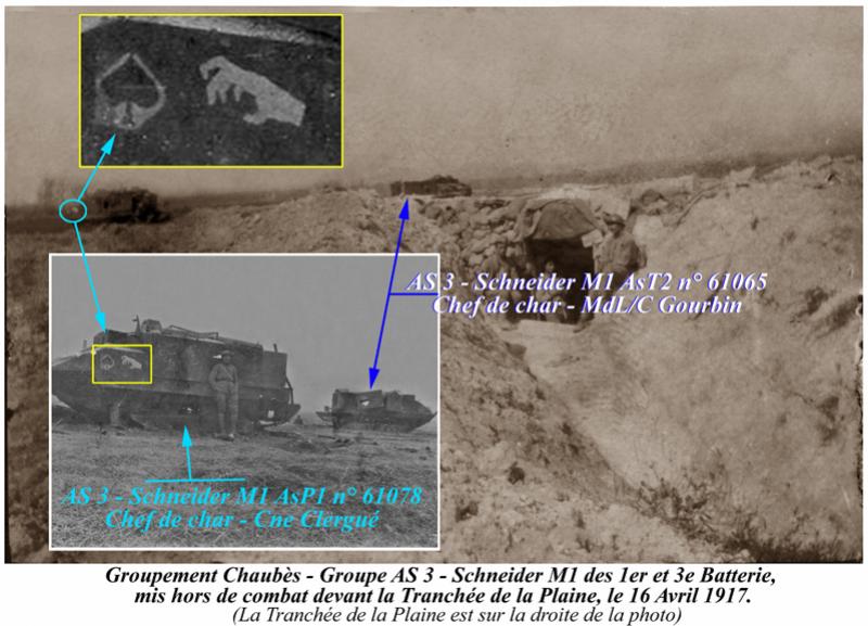

Je découvre aujourd'hui sur une de mes petites photos, malheureusement bien jaunie et passée, que je viens de scanner, la présence de deux chars Schneider démolis. Aucune légende au verso du cliché. Sont-ils échoués, comme les précédents, dans le secteur de la tranchée de la Plaine ?
Merci pour votre aide afin de redonner un sens à cette photo.
Frédéric S.

Bonsoir Frédéric,
C'est effectivement bien une autre photo prise en avant de la Tranchée de la Plaine.
Ces deux chars étaient à droit du paquet de chars détruits.
Ce qui est intéressant, c'est cette tranchée et cet abri, assez près des chars.
Au moment de l'attaque, le terrain était sans infrastructure entre la Tranchée d'Epinal, première ligne française
le jour de l'attaque et la Tranchés de la Plaine (première ligne allemande conquise le jour de l'attaque).
A plus - Michel
