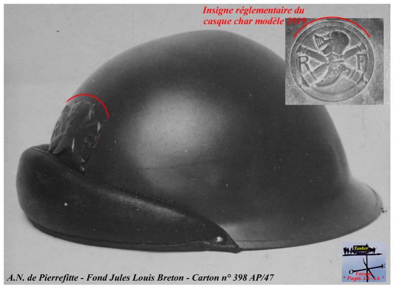

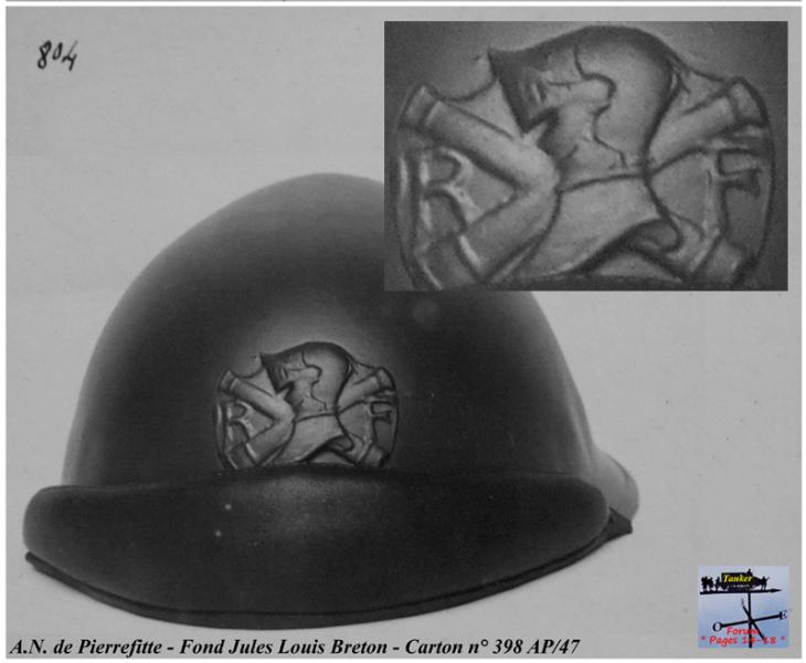

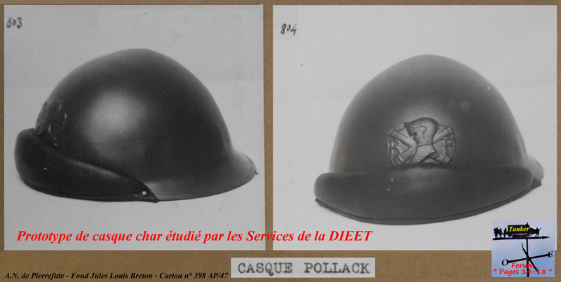

Le Médecin Aide-Major de 1° Classe Aron Polack* appartenait à la Mission d'essais, Vérifications et Expériences techiques.
* C'est ainsi que son nom est écrit (avec un seul L) dans l'organigramme de la DIEET, alors que la légende de la planche photo écrit ce nom avec deux L.
Cette mission, qui dépendait de la DIEET (Direction des Inventions, des Etudes et des Expériences Techniques) de Jules Louis Breton, était chargée des études et inventions :
du Service de Santé,
du Service Vétérinaire,
de l'Intendance,
de la Cavalerie,
et d'autres études diverses.
Dans cette Mission, le Dr Polack était en charge de la protection des combattants.
C'est donc a ce titre qu'il a développé ses différents types de casque.
Les photos de ce casque char prototype (carton 398 /AP 47 des archives de Jules Louis Breton) ne
sont pas accompagnées d'un rapport datant ces essais et expliquant pourquoi il n'avait pas été retenu.

Le cliché photographique que vous exposez dans votre post a été pris le 26 août 1918 par la section photographique du Sous Secrétariat d'Etat des Inventions. Il s'agit d'une version expérimentale du casque dessiné par Aron Polack, du modèle 1918 et destiné aux équipages de chars de combat. Le casque en question, dans sa version toutes armes, est adopté par l'armée française le 6 novembre 1918 en remplacement du casque Adrian.
Consécutivement à dix années de recherches dans divers fonds d'archives (portant sur la question de l'uniforme français en 14-18) j'expose l'histoire détaillée de ce casque et de ses variantes dans un article publié ce mois de janvier 2016 dans Militaria Magazine (N°366). L'article traite, entre autres, de la version "chars de combat" du casque Adrian, mis au point par Polack, ainsi que du casque modèle 1918, sujet principale de l'article.
Mes recherches ont permis d'expertiser la vidéo suivante des fonds du CNRS, où l'on voit les essais comparatifs entrepris sur le casque au Manganèse type "Polack" et le casque alors réglementaire, dit "Adrian", le 25 septembre 1918:
http://www.cnc-aff.fr/internet_cnc/Inte ... 0218.html

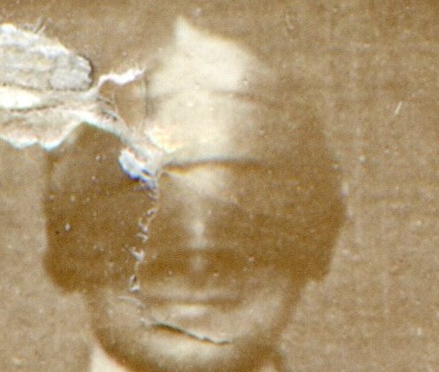

Puisque nous avons la chance d'avoir en ligne un spécialiste de ce sujet, j'ai une question: que pensez-vous de la photographie du casque publiée ci-dessous?
Le cliché est malheureusement de petite taille et partiellement déchiré mais c'est un officier de l'A.S qui prend la pose:

Concernant votre photo, il s'agit en réalité de deux pièces: un casque modèle 1918 des chars et un loup de protection faciale en acier.
- Pour le casque, il s'agit, sauf erreur de ma part (la photo n'étant pas claire), d'un casque Adrian dont la visière a été remplacée par un bourrelet en cuir, afin que les équipages de chars puissent s'approcher des fentes de visées de leurs engins. Je donne quelques précisions importantes sur cette pièce d'uniforme propre à l'uniforme de l'Artillerie Spéciale dans l'article paru dans Militaria Magazine n°366. Ce type de casque a vu le jour en mai 1918.
- Pour le loup, il s'agit d'une protection faciale adoptée par le Tanks corps britannique. Des officiers de l'Armée Américaine ayant fait un stage en Angleterre, puis en France, en ramenèrent un certain nombre avec eux. Découvrant ce matériel, le général Estienne fit immédiatement expérimenter ces loups par les équipages français. A la suite de ces expérimentations, il demanda au GQG l'adoption de ce dispositif pour les équipages de Schneider et St-Chamond toujours en mai 1918.
Quelles que soient ces deux pièces, elles ont donc été adoptées toute les deux dès mai 1918 et portées jusqu'à la fin de la Grande Guerre. Votre photo se situe donc entre le mois de mai et la fin 1918. Toutefois, les loups furent largement distribués en septembre 1918, la photo a donc de fortes chances d’avoir été prise pendant et après ce mois. Le loup que porte votre officier est ici démuni de sa cote de maille, on trouve une photo du masque complet dans l'article de Wikipédia suivant:
https://fr.wikipedia.org/wiki/Cotte_de_ ... temporaine

Le loup me semblait d'une structure curieuse, différente des modèles britanniques, mais la faible qualité graphique de la photographie ne permet pas de bien distinguer les détails.

Pour vous répondre, non, le casque Adrian muni d'une visière Dunand, inventée par les frères Dunand et que vous montez dans l'article du Monde Illustré, en date du 05/12/1917, n'est pas le système que l'on peut apprécier sur le cliché de l'officier de l'Artillerie Spéciale -des chars de combat- joint à ce post. Je suis sûr à 80% qu'il s'agit d'un loup de protection en acier des équipages de chars anglais, mais démuni de sa cote de maille. La forme des optiques est sans appel.
