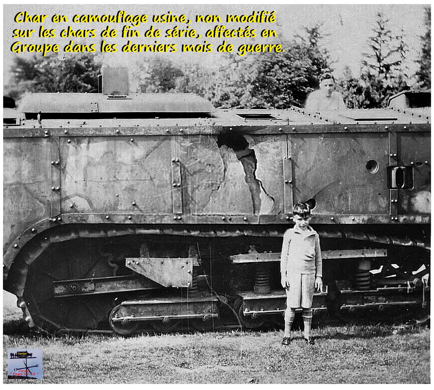

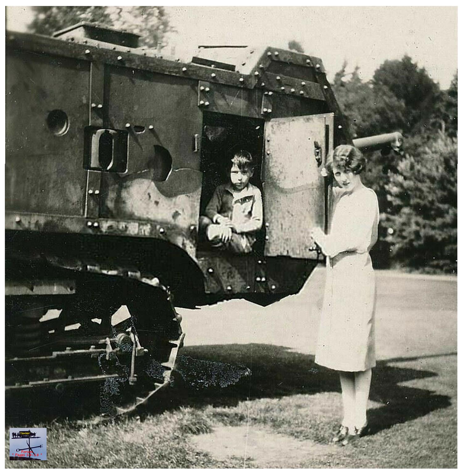

Voici les deux photos du deuxième char :
Ce char est celui donné au Vassar College de Poughkeepsie (Etat de New-York) en remerciement du rôle de
cette institution dans la formation des infimières américaines envoyées en France durant la Grande Guerre.
Le char a été officiellement remis au college le 11 Novembre 1920 par un représentant français de l'Ambassade.
Cet événement est décrit dans des documents du Vassar college, publié sur internet, et les 2 photos proviennent
aussi de la collection du Vassar college.

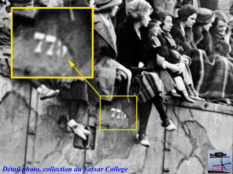

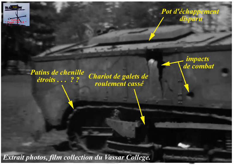

En dépit de leur mauvaise qualité, il parait assez probable que le numéro puisse bien être le 62770.
Il reste à retrouver de bonne photos prises au Vassar College. Le char serait resté en "Pot de Fleur" jusque
dans les années cinquantes, et il parait assez peu probable que dans cette institution fréquentée par de très
nombreuses célébritées américaines, d'autres photos n'aient pas été faites.
Le collège aurait gardé des souvenirs de ce char et, aussi sans doute quelques meilleurs photos . . . . .
qu'il reste à faire ressortir !
Sur le site internet du collège, un montage film des années 30 fourni quelques plans de ce char.
Visiblement, les ordres de fournir un char marqué au combat ont été appliqués.

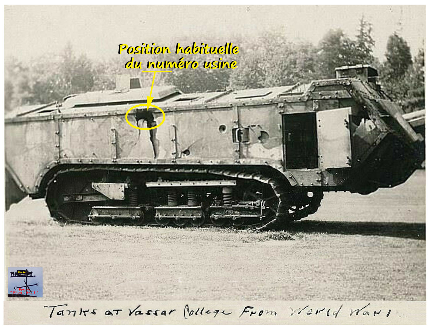

Sur ce lien, la photo en meilleure définition (faire clic dessus) on pourrait lire 779 :
http://histomil.com/viewtopic.php?f=3&t=492&start=1220
Bonne journée,
Tanker
Messages : 3321
Re: Artillerie Spéciale - Le second char Saint Chamond donné aux USA
Message par Tanker »
Effectivement, très bonne pioche. Il s'agit donc bien du n° 62779.
Voici qui clôt parfaitement la recherche et permet d'affirmer que le Saint Chamond M2 de Saumur
est bien le numéro 62770.
La note du Général Estienne, d'Août 1918, demandant de donner un char marqué par les combats,
correspond bien à l'état du Saint Chamond n° 62779, arrivé au Vassar College en 1920.

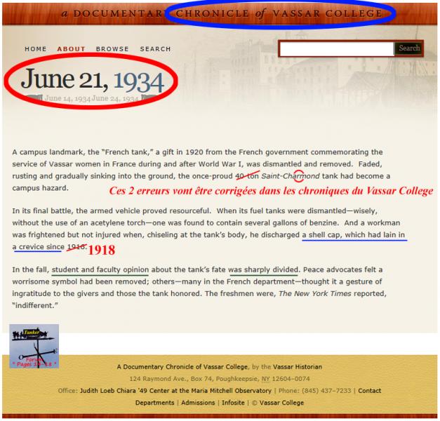

En attendant d'éventuelles d'autres informations, lors de la rentrée scolaires de Septembre au Vassar College,
voici quelques précisions, glanées sur le site du collège.
Le char Saint Chamond du Vassar College a donc été détruit en Juin 1934.
Cette date (le 21 Juin 1934) est, peut-être simplement celle de l'annonce de cet événement,
dans les chroniques du Collège, mais il peut aussi s'agir de la date réelle de sa destruction.
Au vu de son état, a -t-il été détruit sur place au Collège ou déplacé hors du collège ?
Cette destruction s'est sans doute faite sur plusieurs jours, et si le découpage s'est fait sur place,
et des photos ont peut-être été faites . . . . .
Il est intéressant de noter que la destruction du char a provoqué des réactions, tant chez les élèves
les plus anciens que parmi l'équipe des professeurs.
La date de destruction avait, semble-t-il, bien été choisie, juste avant la fin de l'année scolaire. . .
Un hasard, ou s'agissait-il d'un choix délibéré, pour couper court à l'opposition d'une partie des élèves
et des professeurs ?
Le nom du char "Saint Charmond" était un poil erronnée . . . .
Cette erreur est maintenant corrigée sur le site du collége, et il reste à alléger le char de quelques tonnes !
Apparemment, les réservoirs du char n'avait pas été siphonés et, lors du découpage du char au chalumeau,
un des ouvriers à bien failli se faire un peu roussir . . . .
Concernant le "shell cap", oublié (depuis 1918, et non 1916) dans un coin caché du char,
il doit s'agir d'une fusée d'obus, et rien n'indique s'il s'agissait de la fusée d'un des obus allemands ayant
touché le char ou s'il pouvait s'agir de l'oubli d'une fusée française d'obus de 75 mm du char . . . . .
La cérémonie de réception du char est décrite dans plusieurs sujets du site du Vassar college.
(ils ont été cités plus haut par Pollux)
La présence de ce char dans les combats de l'Armée Américaine autour de Château-Thierry est totalement
fausse. Si ce char a été engagé avec l'Armée US ce ne peut être qu'en Argonne et, en l'absence de documents
rien ne peut être certifié.

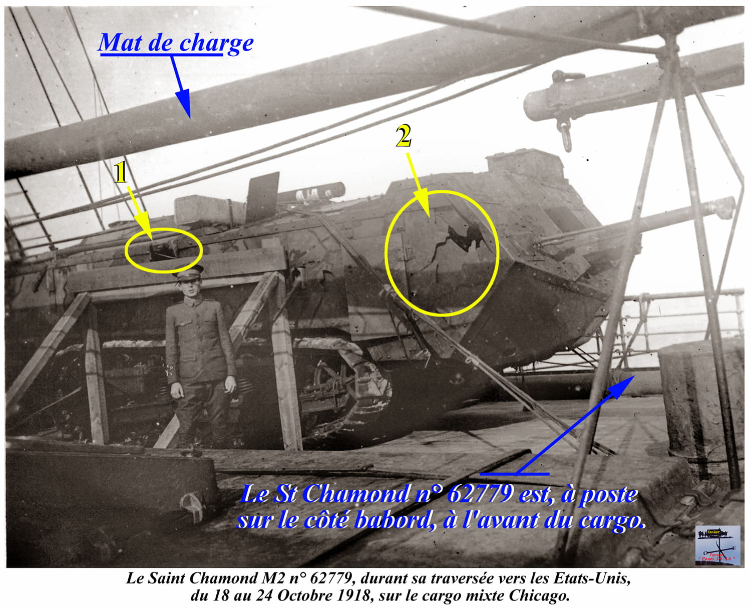

Une photo de Saint Chamond M2 très intéressante, sur le cargo "Chicago" de la Compagnie Général Transatlantique.
Ce char, identifiable par les impacts de son côté gauche, est celui qui sera donné en 1920 au Vasar College de New-York.
Il s'agit donc du 62779 et non de, "Fleur d'Amour", le Saint Chamond n° 62770, aujourd'hui au Musée de Saumur.
L'embarquement du 62779 en Octobre 1918, alors que ce char n'a été donné au Vasar college qu'en 1920, soulève un problème. Ce char aurait-t-il été le char donné à l'Armée américaine et, au vu de son état, aurait-il été échangé avec le 62770 qui n'a quitté la France qu'en Juillet ou en Août 1919 ?
Il reste à noter que le 62779 est encore équipé d'une mitrailleuse. Normalement, les armes d'infanterie des chars, mis hors de combat, étaient démontées. Il peut ici s'agir d'une arme impactée au combat et devenue irrécupérable. Sur le campus du collège le char n'avait pas de mitrailleuse.
Le 62779 avait été embarqué à Saint Nazaire le 16 Octobre 1918 et débarqué à New-York le 24 Octobre 1918. Ce cargo de la C.G.T. était un habitué de cette ligne transatlantique.

Voici une série de quatre photos des années 30 qui n'apportent pas réellement de nouveaux éléments :
- Sur le côté droit, un impact a détruit le blindage, à l'emplacement probable du numéro de char.
- A l'avant, le numéro de char n'est pas lisible.
Il manque maintenant une photo de l'arrière qui permettrait, peut-être, de confirmer le n° 779, observé sur le côté gauche du char.
A suivre - Michel
